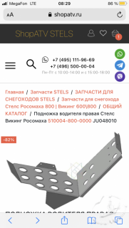

такие пустяковые детали вам любой нормальный сварщик изготовит за 1000рэ

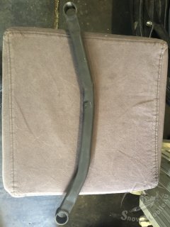

Доброго времени, подскажите рычаг маятник так называемый на skandic v 800, подойдёт от росомахи или нет?

Привет! Всё подходит от Россомахи на Армейца V800 без каких-либо проблем! Вся подвеска идентична и взаимозаменяема! Сам лично ранее ставил очень много чего от Рооссмахи на Армейца V-800, в том числе и задний маятник и передний рычаг (маятник) и задние усилеенные более толстые пружины, и многое чего по всей подвеске, как передней, так и задней, всё встаёт отлично!

А пятки короче родных...

Вот этот момент интересен, вдруг не хватит прорезей для натяжки
Помойму на 2-2,5см короче.но это неточно,может ошибаюсь с размером.если гуська не новая и уже вытянута,то возможно и нехватит или впритык.про размер пяток,был разговор на проф ветке.нужно искать.гдет даже фото было.
