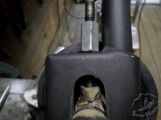

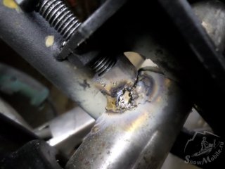

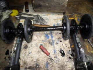

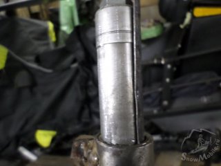

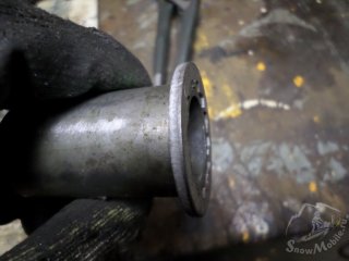

Вопрос про задний вал:Кто и как "лечил" втулки,набило натяжным болтом и её болтание на валу.
Кароч,пошёл по другому пути:
Завтулил втулка во втулку,приварил точками,под шайбы отрезал у наружной край 2,5 мм,под болты натяжителей,чтоб не бегали и не набивали втулку сделал заманы в виде гаек(резьбу убрал),во внутрь гайки кинул "пяточки".
Лишнее у внутренней шайбы отрезал,шайбы приварил только на одной стороне и то точкой,на второй не стал понаблюдаю,а то от сварки металл "садиться"
Всё это дело подогнал и собрал.

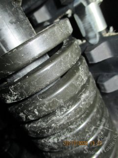

а вот что эта пружина спиралиной по кронштейну,а сейчас по шлангу резиновому елозит хреново...у меня уже первый слой резины стёрло(это за 1100 км),до кордовой нитки добралось,наверно опять капролактановые втулки "подкючать.
Что бл*ть,кроме шланга не чиво другого не впехнуть было.
