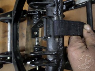

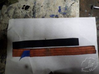

Да,при доработке задней подвеске,натяжка переднего маятника(концы пружин вниз),стропа по длине коротковата.
Стропа подошла от трещётки рейлинга,длиннее на 7 см,многовато конечно 3-х см хватило-бы.
Вкачу "телегу" на место и по месту будем посмотреть на сколько ушить стропу,благо петля на стропе позволяет это сделать.

2см добавь к той длине что была хватит. Я стоковую щас поставил от Викинга она длиннее на сантим полтора росомахиной и из другого материала. Жалко резать было)!

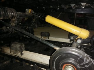

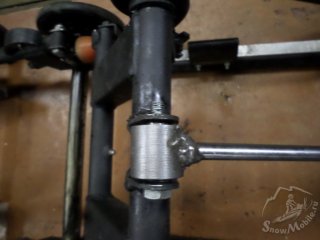

Получилось вот так,из стокового амортизатора "Белкард",подражание "Русам" .
"Ухо" на штоке было переделано,срезал заводской,выточил другие, также выточена втулка из капролона.

А в чём смысл этих телодвижений?
Родной нормально работает с передвинутым креплением, РУс Ам вообще нормально работает.....Гайка-регулятор ему в помощь...
Поварить захотелось?
