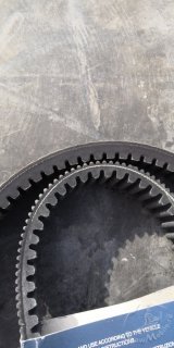

Пришел с Озона ремень НРХ5020, что то он хлипковат по сравнению с таким же, что стоял ранее. Хорошо, что не выкинул старый с вырванными зубами, завтра сравню.

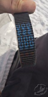

IMG_20230418_104313.jpg Что и требовалось доказать. Надпись на старом ремне.
IMG_20230418_104306.jpg Надпись на новом ремне.
IMG_20230418_104323.jpg Ну и сравнение толщины. Сверху старый оригинал.

Посмотреть вложение 1568185 Что и требовалось доказать. Надпись на старом ремне.
Посмотреть вложение 1568186 Надпись на новом ремне.
Посмотреть вложение 1568184 Ну и сравнение толщины. Сверху старый оригинал.
У меня вроде другие надписи... Что стрелки означают? Не направление ли вращения ремня?

Ну давай поразмышляем.
Стрелки или просто надписи, как мы ставим, для того, чтобы в случае снятия ремня вариатора, ты поставил его именно так как он и стоял до этого. Он ведь уже притертый своими боками к правой или левой чашкам, а перевернешь его что получишь? Ускоренный износ. (ставлю так я)
Но смысла в строгом соблюдении направления установки долговечности не добавляет, ибо другой ее конец все равно будет вращаться" против шерсти"...., нитки в ремне навиты в продольном направлении и по сему нет у ремня одного направления...,.Всё зависит от правильной регулировки и эксплуатации....Мож его вертеть хоть 5 раз в день...,Эти стрелки повторюсь ....так:disgust:...,для напоминания как ремень работал ДО.:whistling:
Ну а так (мысли вслух) при правильной установке рабочая поверхность ремня с концом нити "против шерсти" всегда будет у внутренних тарелок варика, где меньший нагрев. Может в этом великая сермяжная правда?На истину не претендую,всё сказанное имхо.:disgust:

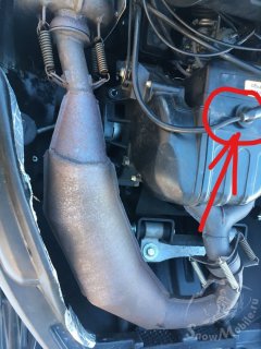

Всем, привет! Заранее извиняюсь за, возможно, глупый вопрос. Скажите пожалуйста, провода идущие на свечи зажигания идут каждый на определенный цилиндр, или разницы нет какой провод на какой цилиндр идёт. О чём идёт речь обозначил стрелкой на фото.
129
21 Ноя 2015
280
ХМАО ЮГРА с.Ванзеват ул.Центральная 21 а кв 1
Василий Васильевич
Буран АД-640 Стэлс Викинг S600
Без разницы искра бьет два раза.

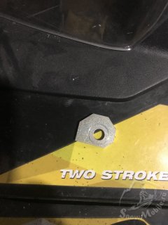

Приветствую,
Подскажите, пожалуйста, что за деталь?
Менял подшипник приводного вала.
Снимал, помню, а после сборки обнаружил и вспомнить не могу!!
