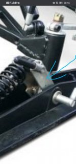

1.заднее крепление амортизатора не связано жесткой связью с лыжной стойкой, То есть имеет свое отдельное крепление в виде профильной стойки и лыжа если наклонить её нос вниз свободно наклоняеется, вместе с амортизатором, пружиной и его креплением?
2. Если вывешенную лыжу наклонить вниз, она обратно становится? Если да, то что её возвращает в горизонтальное состояние? Ограничивает ли наклон носа вниз что то?
3.насколько лыжа вообще имеет степени свободы при съезде с бугра и при наезде на бугор?

На сколько я помню на все вопросы были даны ответы в предыдущих постах. Напомню, лыжа наклоняется и вперёд и назад достаточно и возвращается пружиной. Шток имеет ход и а выдвижение и в сторону сжатия от нейтрально го положения.

Если я не прав поправьте:
1.горизонт удерживает пружина, её длинна.
2. Аморт и сжимается и растягиваеется вместе с пружиной.
3. Стойка, помеченная стрелкой, жёстко скреплена с поворотной рулевой стойкой и не наклоняеется ни вперёд ни назад.

4. Исходя из вашего уточнения, амортизатор играет роль пневмотормоза скорости зжатия и разжатия пружины. Так?
Смотрел аморт на ход отбоя, так его почти вообще нет. Мах гр.5 от горизонта и шток вытягивается полностью.
