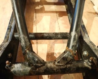

На этом снежике сезон закончил .Хотя снег ещё есть и завтра планируем в Алакуртти , но на даче уже не покататься , дорога растаяла полностью .
Итоги этого года : общий пробег 3333,3 ) .
1) километров 300 назад стал пропадать холостой ход .всё хуже и хуже .Перестал реагировать на винт качества .Стал искать причину .Разобрал карб ,продул ,всё и так было чисто .Не помогло .Стал экспериментировать со шланчиками + пшикал карбклинером куда только мог ).... . В итоге понял ,что не исправен вакуумный клапан, немного просачивался бенз в средний шланг где должно быть разряжение . Снял этот шланг, заглушил болтом и Всё ок . Холостой есть, отлично регулируется винтом качества .Вывод - если у кого нет холостого или не реагирует на винт -смотреть вакуумный клапан . 1.JPG
2) Цепь .опять сильно растянулась за 1 т.км . Надо менять .Дорогую ставить не буду,т.к иногда она сильно нагревается и все о-ринги дорогой цепи сгорят .
3) Гусеница - лопнула резина во многих местах, почти порвалась в 2-х местах ,но доездил , буду брать от бурана мини ,штатный размер .Удлинять не вижу смысла ,горник у меня есть ,а этот для своих целей подходит и так .
4) Тележка-подвеска .Вот тут меня ждал сюрприз. Обратил внимание ,что вдруг стала ооочень мягкая подвеска ,думаю ,как классно ! И вот разобрав ,увидал - оба рычага просто лопнули ! .Эксплуатация - всегда вдвоём ,иногда вдвоём + ещё соседские дети катают . Перегруз ,думаю, случается )) . По ремонту с этим местом пока не решил , наверно просто заменю трубы .Склизы переверну . половина стёрлась ,половина вообще нет . 3.JPG
1) километров 300 назад стал пропадать холостой ход .всё хуже и хуже .Перестал реагировать на винт качества .Стал искать причину .Разобрал карб ,продул ,всё и так было чисто .Не помогло .Стал экспериментировать со шланчиками + пшикал карбклинером куда только мог ).... . В итоге понял ,что не исправен вакуумный клапан, немного просачивался бенз в средний шланг где должно быть разряжение . Снял этот шланг, заглушил болтом и Всё ок . Холостой есть, отлично регулируется винтом качества .Вывод - если у кого нет холостого или не реагирует на винт -смотреть вакуумный клапан . Посмотреть вложение 1418111
4) Тележка-подвеска .Вот тут меня ждал сюрприз. Обратил внимание ,что вдруг стала ооочень мягкая подвеска ,думаю ,как классно ! И вот разобрав ,увидал - оба рычага просто лопнули ! .Эксплуатация - всегда вдвоём ,иногда вдвоём + ещё соседские дети катают . Перегруз ,думаю, случается )) . По ремонту с этим местом пока не решил , наверно просто заменю трубы .Склизы переверну . половина стёрлась ,половина вообще нет . Посмотреть вложение 1418113
Дружище это у тебя коленвал лопался???? Если у тебя, тогда это многое объясняет))) Снежик твой, когда тебя видит, сбежать не пытается???:handshake2::up:

Да ,у меня . А что ему от меня сбегать ? ,за этот год 1 т.км накатали дети ,я практически на него не садился ,перешёл на 154 л.с.))) .Дети на нём втроем+ сзади на аргамаке.Он выполняет свои функции на все 100 % - дети веселятся и отдыхают по полной .Ремонт копейки,делаю всё сам. А по поводу коленвала - разбор движка ждёт многих после 2-3 т.км. Т.к очень растягивается дешёвая китайская цепь маслонасоса и начинает тереть защитный кожух,соответственно стружка ,забитый маслоканал ( фильтра же у нас нет) - и усё
