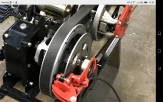

Смотрю на фото, на ремень: выставляю его так, чтобы он немного выходил за пределы дисков, мм. на три. Добавляя, примерно, 2 мм. проставочную шайбу, вытолкнем немного ремень и заодно и вкладыши опустятся от вершины наклонных .
И все рады !
Хотя наоборот: в этом случае надо убрать немного с проставочной дистанционной шайбы и добавить регулировочную....

Никак, если только не изготавливать неподвижный диск вариатора и саму полумуфту с диаметром втулок большим, чем неподвижный диск.
Судил по приведённому Вами фрагменту из фото. Только на днях занимался смазкой-настройкой такого РР, только неподвижный диск стоял к самому РР. Там немного по другому. ..

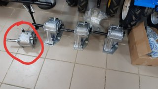

Добрый день. Ведущую звездочку на 13 зубов под ижевский шаг можно у вас купить. На сайт писал 3 дня ответа нет
На ваш реверс редуктор.посадочное 22 шпонка6
После праздников пока почту разгребаем, но можете прислать свой адрес в личку, посмотрю почту интернет магазина, может в спам попало, бывает...
Стандартно делаем вал Ф22 мм и шпонка 6 мм, но также и под заказ и 20 мм и 25 мм.

Еще один НОВЫЙ РЕВЕРС РЕДУКТОР в продаже?!!!
ВАДИМ 70
22 Окт 2016
4.076
1.705
г.Томск
Вадим Иванович
Мужики, кто обладает информацией по данному реверсу. Где собирают? Как с надежностью?
Паразитная шестерня (реверса шестеренчатого) на подшипнике качения? Нужно знать точно...

Все шестерни постоянного зацепления. Шумный наверное. А так конструкция как у инвалидовского, один в один.

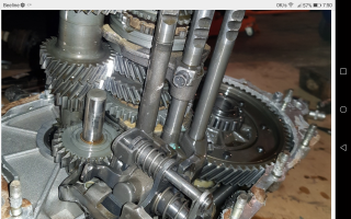

Паразитная шестерня (реверса) в КПП не в постоянном зацеплении. Screenshot_20200212-075050.png

А другие шестерни?
В нормальных коробках шестерни косозубые. И шумят минимально.
Паразитка задней - прямозубая. Именно поэтому при движении задом слышен характерный звук.

Разговор шел о том, что „шестерни в редукторе в постоянном зацеплении и в связи с этим шумные наверное”. Ну и я ответил что редукторы без постоянного зацепления шестерен не бывает.(бывает только ременные, допустим на мотоблоках).
Durnev
17 Дек 2010
13.245
4.469
Ипеня
Еще раз... Реверс на авто - реализован именно на шестернях НЕ постоянного зацепления. Можно этот узел расматривать как редуктор?
Тимерче
6 Дек 2019
126
Челны
Илфак
Можно наверно. Но этот узел в одиночку не может передать вращающий момент. То есть без постоянного зацепления с другими шестернями работать не будет. Хочу сказать, что редуктор это единое целое.
