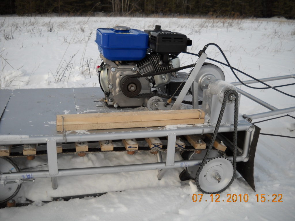

Карлсон
21 Окт 2015
kulibin44rus написал(а):
Вот основные размеры рамы. Размеры установки мотора, уже по ним установка кронштейна ведомого шкива вариатора. У меня он крепится на 6 болтах м8. Рама сварена из профильной трубы 40х25мм. Для крепления мотора и кронштейна шкива вариатора в раму вварены бобышки с резьбой - для мотора м 10х1.25 мм, для кронштейна м8. Для крепления тележек использовал профильную трубу 15х15мм толщина стенки 2мм. На первой тележке под мотором пружины заменены - изготавливали на заказ из пружинной проволоки 9 мм. Родные - 8мм. и под мотором садятся быстро, можно использовать 3 родных Бурановских пружины на первой тележке. Руль на своё усмотрение, длина руля зависит от длины дышла на санях и роста водителя. :) Что не понятно спрашивайте, удачи в постройке. :beer:
А толщина стенки?
kulibin44rus
18 Фев 2012
4.444
145
Костромской край
Тикси 500LT был. FX Nytro ХТХ был. Барсик М 800 Sno Pro
А толщина стенки?
Толщина стенки 1.5 мм.
