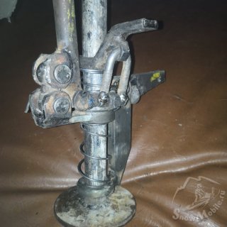

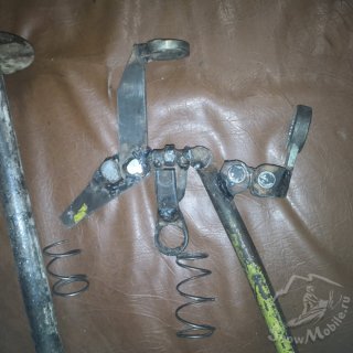

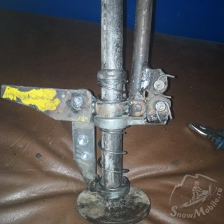

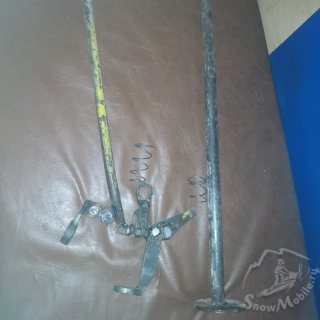

Домкрат из трубы и накидных ключей.Труба толстотельная диаметром 25мм грузоподъёмность 2 тонны.длина его чтобы в сидушку входил.Снаружи не вожу так как один я потерял.Рукаятка полдюйма труба.
strezewzanin
9 Май 2015
774
298
Томская область.г Стрежевой
Александр Васильевич
Буран 4тд с 1kr fe.мотоцикл сибирь2×2 с лифан, Ларвен ом 7л
А как он стопарится? Или просто ключи в закуси и всё.
Да закусывает на излом,один подымает,второй перехватывает,чтобы второй зашёл на второй захват.Делал домкрат из пол дюймовой трубы,буран подымает с трудом и труба гнётся.Труба на 25мм самоя оптимальная.но водопроводная тоньше в деаметре.чем импульсная толстостенная.На водопроводную трубу надо подбирать ключи.Можно использовать за место ключей толстостенный метал с просверлиным отверстием,тоже будет доржать.

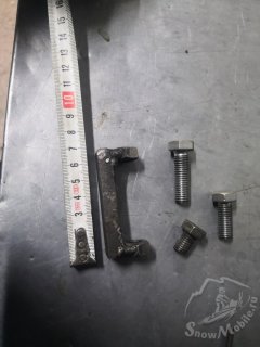

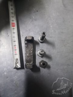

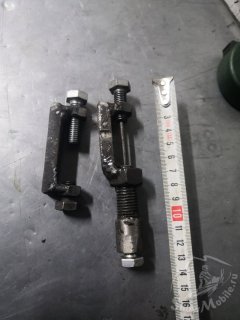

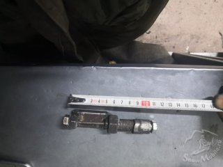

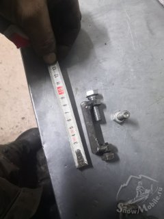

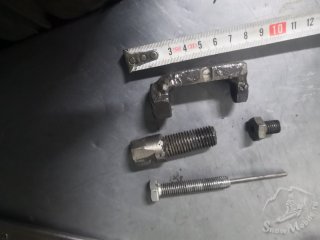

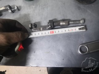

По многочисленным просьбам бурановодов ,вот мои доработанные съёмник и клепатель цепей.Я думаю большого труда изготовить не стоит.Думаю у каждого эти съёмники должны быть,чтобы не травмировать пальцы на морозе,и не тратить время.
Сними в одного и при помощи лебёдки можете заменить цепь в лесу в течении часа.Материалы:болты с гайками на10 ,
лист железа 10 мм,1 болт с гайкой 15мм,ручка из надфиля 3 мм.

Снимал в гараже ,лень было в коробку лезть.https://youtu.be/Zjle0AV-Jx8

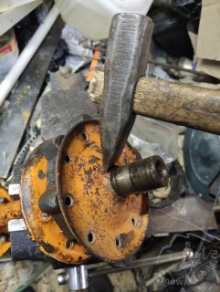

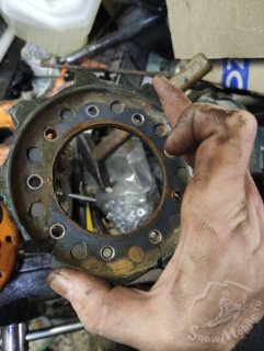

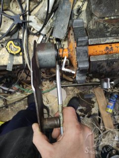

Разбирал баллансирных валы, заодно заснял свою приспособу. Кусочек уголка, большая отвёртка, ну и утики, для снятия стопорных колец. Ставлю уголок, упираюсь в него большой отвёрткой в правой руке и надавливаю на край стакана, беру щеку в левую руку и надавливаю в эту же сторону, таким образом снимается за секунды.

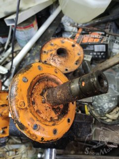

Подскажите, пожалуйста, кто отчего болт центральный на съемник маховика берет? Постоянно срывается резьба, пока меняю болты.
И на будущее насколько жёсткий металл втулки, пойдёт ли обычный метчик там резьбу нарезать или бесполезная затея и проще съемник взять?

У вас наверное съёмник из самых ранних, с резьбой М10х1? Там действительно резьбу рвёт.
Позже на производстве изменили размер болта на бОльший. Советую сделать то-же самое. М 14х1,5 будет нормально.
Если есть инструмент, перережете.

Бедные человеки. Не верят, что там скользящая посадка нужна...
5.510
1.436
Я на скользящую,шарик от подшипника прислюнил сваркой....
Можно и со слизанной резьбой восстановить, приварив тупо гайку с шагом резьбы "по Длинному".

Да самая главная "засада" старых заводских съёмников, что резьбы там буквально 5 мм всего, оттого и выдирают. Ну а дальше - и новый болт в паре с выработанной "гайкой" кончается очень быстро.
