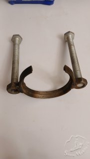

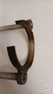

Мой съемник щек балансиров
Токарь выточил кольцо, я отрезал сектор и приварил гайки.
Чебдар
28 Апр 2011
855
158
Республика Алтай
Добрый вечер.Я немного опоздал по теме разборки этих узлов, и хочу предложить свой метод. На щеках где отверстие для пластмасовых глушек приварил гайки на м12 и через них с помощу длинного болта снимаю.Глушу гайку коротким болтом на герметик.
Очень удобно, и быстро
