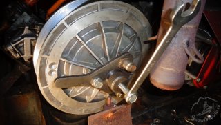

Подскажите, пожалуйста, кто отчего болт центральный на съемник маховика берет? Постоянно срывается резьба, пока меняю болты.
И на будущее насколько жёсткий металл втулки, пойдёт ли обычный метчик там резьбу нарезать или бесполезная затея и проще съемник взять?
Я брал болт от трака стотридцатого держится уже несколько лет.

У вас наверное съёмник из самых ранних, с резьбой М10х1? Там действительно резьбу рвёт.
Позже на производстве изменили размер болта на бОльший. Советую сделать то-же самое. М 14х1,5 будет нормально.
Если есть инструмент, перережете.
Да, так и есть, старого образца, по его "индивидуальной особенности", конечно, не в курсе. А я все удивлялся, как "такое" можно "туда" придумать, а всё уже давно переделали. Спасибо! Вы как всегда коротко и в точку))

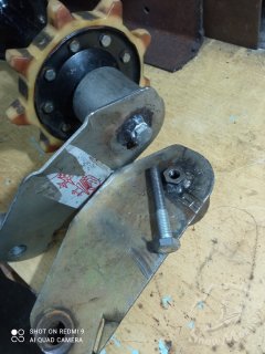

Занимался ходовой, сделали такой съёмник для щёк (по мотивам Апиной).
Послесловие: "Иваный" интернет, пока грузил ответ не актуально стало.) Наверно.

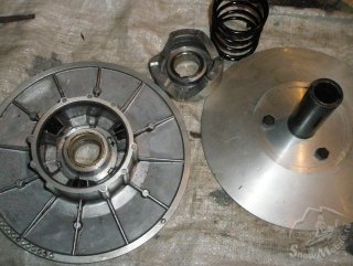

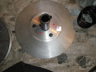

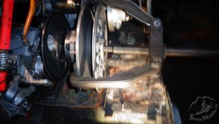

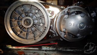

На буране ведомый тайговский, внутренний размер посадки пройден развёрткой Ф25мм, но всё же туговато посадка на 104 вал. Как снимать, какой съёмник придумать? Отверстий м8 три шт как на бурановском нет. Болтики регулировочные м6 слабы.
Съёмник что на втором фото гнёт конуса.
А в этом вариаторе полукольца не ставят
лесник 83
8 Мар 2014
705
135
Архангельская Верхнетоемский
Александр Николаевич
Утверждение или вопрос?

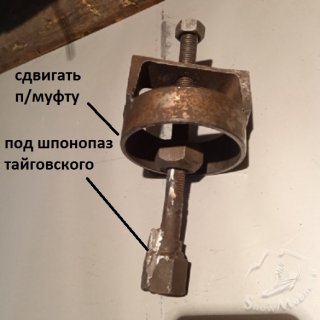

Не ставят в виду отсутствия их в конструктиве. Фото из архива. Если доберусь до разборки тайговского, то стоит подумать о доп. отверстиях с резьбой М8 для использования съёмника по типу бурановского?
В гараже есть простенькая приспособа для разборки тайговского ведомого, сфотаю.
лесник 83
8 Мар 2014
705
135
Пару слов, хоть и понятно. Себе, нечасто разбираю. :Dada: Зажал болт в тисках, одел варик на шпонку, гайкой сдвинул полумуфту, достал стопорное кольцо. Вытащить п/муфту поможет обычный 3-Л съёмник, плотненько выходит. А собирать обратно в тисках зафиксированный на шпонке варик удобнее, т.к. пружина для взвода довольно мощная. Да, перед разборкой помечаю маркером посадочные отверстия пружины, чтоб не запамятовать.
