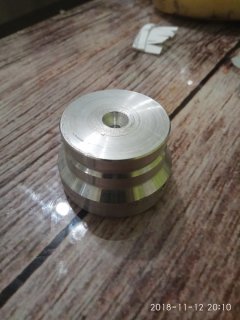

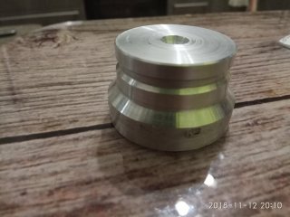

Вчера заглушку для опрессовки выточил, заместо карбюратора микуни воткнуть чтоб.
По центру отверстие для последующей центровки, пока не сквозное. Скорее всего доделаю и воткну туда ниппель от бескамерной автошины.

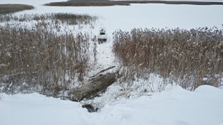

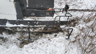

Очень часто Буран приходится поднимать. Перевернуть катки, выбить снег из гусянки, или подпихнуть его под гусянку если застрял(это вообще самое лучшее средство спасения застрявшего Бурана. Иногда сделать это очень тяжело.
Взял жигулевский домкрат и приварил крючек к нему. Для работы в снегу нужно возить с собой доску в качестве подкладки.

Испытание в реальных условиях.
Доволен. По моему мнению лучше лебедки.(фотографии загрузились в обратном порядке - не буду редактировать с телефона)

Ещё бы с этого домкрата выкинуть китайскую пласмасовую гайку и заменить на стальную то будет без отказной приблудой.ато хватило 10 раз поднять норошо лебёдка была хрен бы вылез.гайку токарь неохотно выточил за 600 руб.но больше домкрат не подведёт.подъёмный рычаг развернул срезав подошву домкрата.

Перед использованием тестировал на бетонной плите 2+ тонны веса. Посмотрим. Никаких критических нагрузок не заметил. Поднимать жигуль/ниву явно труднее чем Бурана. Пусть и прилипшего к земле. Пусть и с движком от Оки.
Средство позиционируется как "дешево и доступно". Если оно с этим не справится, то будет куплен человеческий реечник на 3т за 3000р.
Ну а гайку тогда нужно было делать не стальную, а бронзовую.
Если откажет в деле, а лебедки с собой нет, то мне всегда поможет дядя Архимед. Уж до деревяшки я ногами дойду. Не так удобно, но и лебедку в поле или пруду некуда цеплять.

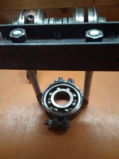

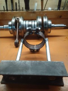

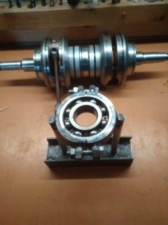

Добрый вечер.Занимался заменой подшибников на к/в ,нужда заставила сделать съёмник,Смотрите фото может кому пригодится.
