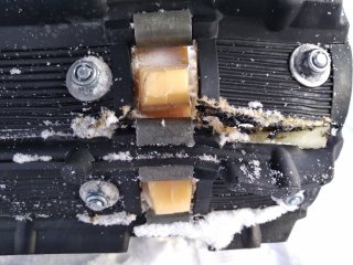

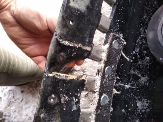

1) Ребята у кого на сколько хватает приводной цепи Иж? Нужно делать какие доработки ? Мне цепи не хватает на сезон бочонки разлетаются хотя смазываю мазутой для цепи.
2) у кого на сколько хватает гусянки?Моей гусе Лонг пятый год ,с наружной стороны в хорошом состоянии а в нутри потрескалась и начала рваться

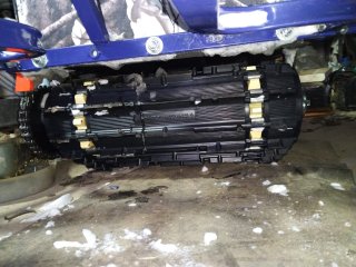

1. Цепь может быстро выходить из строя, если изношены приводные звездочки. Если же со звездочками все хорошо, попробуйте поставить усиленную цепь 520 (это ее размер, шаг соответствует шагу ИЖ). Ну и смазывать лучше, как мне кажется, специальными спреями для цепи, хотя если не круглогодичное использование (нет пыли и грязи), то можно маслами различными не густыми.
2. Состояние гусеницы сильно зависит от пробега, условий эксплуатации и хранения. Вот гусеница моего букса 2015 года - тоже пятый год. Состояние отличное.
Кстати, цепь на этом фото стоит именно 520. Тоже не менялась.

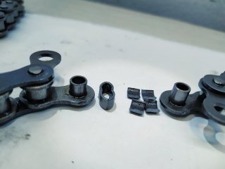

По гусенице на первое место ставлю "Условия эксплуатации и самого Эксплуататора" далее все остальное по ниспадающей.
По цепям, сделал разбор двух цепей разных производителей .
Слева - втулка ролика имеет шов, сам ролик под нагрузкой (зажим в тиски ) мнется и трескается.. ролики крошатся на такой цепи регулярно.
Справа - втулка ролика безшовная, ролик под нагрузкой колется без заминки на четыре части,...на такой цепи крошения роликов на данный момент ещё не замечено.
p.s. цепь не смазываю

По цепи понятно , что первый вариант даже исключает возможность приемлемой термической обработки.
А можно узнать конкретнее по производителям обоих вариантов ?

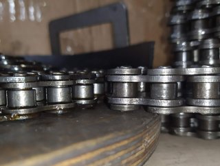

Первая Прибалтийская Ditton 520, брал бухтами у производителя. На редукторных 6-9сил держат норм, на вариаторных 15-18.5сил ролик крошится .
Вторая Китай Choho 520 и 520HS (усиленное звено), ролики на вариаторных 15-18.5сил держатся...посмотрим

p.s. Обрезая Choho, выжимки цепи ломаются почти сразу , если не снять на наждаке расклепку. На всех остальных цепях, что пользовали, выжимка держит до сотни операций давя через расклепку.
