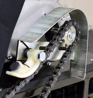

Здравствуйте подскажите от чего поставили пружинку. на натяжитель или может правильно успокоитель цепи. башмак газель. может фотка пружинки есть?

Здравствуйте!
Вот инфа по пружинке, внизу указан каталожный номер

p.s. нужна именно "правая" , что б башмак работал по ходу цепи

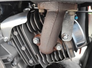

С марта месяца новые ДВС Bashan192F(15л.с.)предлагаю к установке на МБ "Алабай", в плане серьезности изготовления блока цилиндров / картера на 5+
Чуть мощнее "обычных пятнашек" , 11.2kW против 10.5kW
Еще заметил, что у него нету почему-то дополнительного крепления глушителя в отличии от Лончина. Хотя место для установки есть. Может это крепление в комплекте?
У меня Лончин 15 лс, но я пока ничего не могу сказать ни плохого, ни хорошего, пока он обкатку не пройдет. Возит, тянет. Но то он на холостую "шелестит", то не очень ровно работает. Возможно надо свечу менять или топливо. Х.з.
Я так понимаю он дешевле Лончина. Вот интересно почему
Доп.крепление глушителя на двигателях мощнее 7л.с. не особо нужно т.к. коллектор чугун и запаса прочности с избытком. Его нет на Лифан, Зоншен, МТР, Гринфилд и многих других.
На 6.5-7сил очень даже пригодился бы.
На ДВС 8сил и выше чаще отгорает сам корпус глушителя вокруг крепежных шпилек.
Делал сравнительное видео Lonchin vs Bashan , по мелочи у Лончина в плюсе топливный фильтр и стойка глушителя, у Башана большой плюс сопряжение картер/крышка/прокладка.
В минусе у Лончина отсутствие на "стакане " стартера выборки для аварийного запуска шнуром, мелкая мелочь, а может оставить ночевать далеко от дома.
У Башана в минусе , пожалуй, неизвестность бренда, хотя гарантия 2года. Поставщик один, у кого беру Лифаны почти десять лет.
Вот как кстати! Искал себе пружину на успокоитель, нашёл случайно, среди вороха ненужных железок, на работе в гараже именно такую же пружинку. Поставил на своего котяру, отлично работает, а когда попытался узнать отчего она, на будущее, так все плечами пожимали, а тут вот он - ответ. Спасибо в карму.
