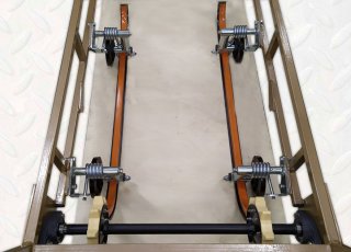

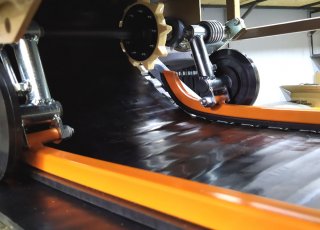

По ходовой мотобуксировщиков Снежок и Алабай есть пара доработок, знакомлю:
БекасЧе
19 Ноя 2017
187
Приветствую всех!
Задняя опора склиза, стоит мимо вертикальной стойки рамы. Задний вал так же стоит мимо узла в и без того не слишком жесткой раме.
Не благодарите. )
Не благодарите. )
Странные умозаключения о технике, которая уже работает годами и в надежности конструкции рамы никогда не было нареканий. О какой благодарности может идти речь?
Не благодарите. )
База ,и вся несущая ,как понял не изменилась и потому не ясно по данной категоричной запоздалой критике.
Можно только предполагать , по варианту со склизами ,
1)расположенте имеющихся и отсутствии двух промежуточных катков.
2) не большое поперечное смещение на оси опоры склиза ,по сравнению с катком (возможно чуть больше нагрузка на кручение в нижнем профиле ).
В первом важно не расположение стойки относительно опоры , а их оптимальное кол-во , с учетом шагового расположения вертикальных , для общей нагрузки соответственно горизонтальных профилей.
Имхо - такой конструктив имеет достойное право на существование , но с учетом кондиционных профилей и наличия грамотного , аккуратного сварщика.Меня по крайнему , когда приходится удалять снег/лед из ходовки этот вариант по сравнению с другими ,уже более чем устраивает.
По второму: поперечные (и возможно в какой то мере на кручение) нагрузки на нижние профили попутно компенсирует вал под успокоитель гуси.
P.S- Высказывание мнения в надежности конструкции даже без непосредственного осмотра до испытания закономерны . Но мнение ,а не регулярная едкая категоричность.

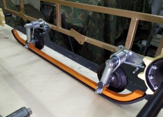

Рама Алабая замкнутого контура + три вала в ходовой на стяжку, почти десять лет конструкция работает без особых проблем.
Склизокатковая подвеска испытана с пробегом 500-600км, часть видео выше выкладывал. Без доп.нагрузки на букс норм, если грузить более 25-30кг. , Толкач модуль например ставить , то требуется ставить оставшиеся полуоси для разгрузки.

А по буксировщику, перенос стоек рамы под точки опоры ходовой и подвески, однозначно делает раму более жесткой, ответы в стиле "и так сойдет" не катят..
По фото, можно еще около десятка ошибок и недоработок назвать.

Над точками опоры ходовой работает облегченная ферма достаточной жёсткости и для бОльших нагрузок.
Модернизация моделей, их у меня всего две, происходит каждые пару лет, не плодя массу нового сырого.
Навскидку по фото "десяток ошибок" -сильно заявлено, конструктивно обсудить готов.
Какая из опорных стоек под фермой, расположена верно (левая/правая) ?

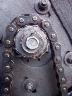

Вчера вернулись с очередной рыбалки на Иртыше. Вот такая беда приключилась, по моей неопытности, с МотоБаксом. Когда грузились дома, то забыл смазку для цепи (аэрозольной пользуюсь). Условия эксплуатации, в этот раз, были от абсолютно сухой езды, до буксования в слуде, по самое нехочу. Так вот, думаю после такого купания, вымыло остатки смазки из цепи, а через день, когда по сухому гоняли, случайно увидел, что цепь стала "несгибаемой", а ведущую звездочку съело почти в ноль. Помазал цепь маслом из движка, и потихоньку доехал до базы, благо крайний день рыбалки был. Цепь, кстати, не сильно гибче стала. Теперь буду заказывать новый комплект.
И ещё. Зашиповал гусю, заметно проходимей в наслуде стал МотоБакс.
Любая в данном случае.

На цепи "дубовые" звенья когда появляются, цепь под замену , а так, в запасе цепь и замки с собой желательно возить
Здравствуйте, Олег!
Это понятно! Буду менять и цепь и обе звездочки. У Вас можно их преобрести?

тстала "несгибаемой", а ведущую звездочку съело почти в ноль. Помазал цепь маслом из движка, и потихоньку доехал до базы, благо крайний день рыбалки был. Цепь, кстати, не сильно гибче стала. Теперь буду заказывать новый комплект.
Мне приходилось "разбивать" подобные звенья, на разведенные до нужного размера тиски ставил "тугое" звено и потихоньку тупым керном разбивал в перемычки между роликами, потом перевернешь и с другой стороны, смазывал и цепь снова в строю.
Согласен с Белый69 (извините, не знаю имени), что цепь можно попробовать восстановить. Только я бы ее не механическим путем колотил, а положил в керосин, можно теплый, на сутки, а потом проварил в масле с графитом. Уверен, что работоспособность восстановится. Если только это цепь не с манжетами-сальниками - те не выдержат издевательства, да и сальниковая цепь не "заржавела" бы так быстро.

В задубевших звеньях проблема механическая , не химическая (ржавчина).
не представляю, что может с цепью произойти, чтобы она "задубела". Если только механическое "наволакивание" металла на трущиеся поверхности без смазки с последующим закусыванием, то есть по сути механическая сварка. И то маловероятно.

Честно говоря суть самого процесса сам так и не понял как это происходит
