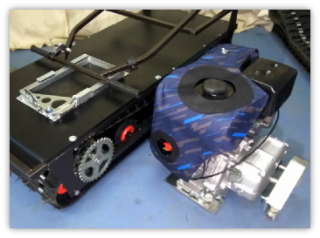

Быстросьемный двигатель на разъемном кронштейне с фиксирующим эксцентриком на ДВС 6.5-15л.с.

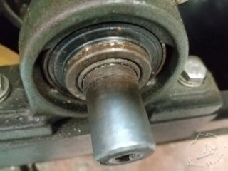

Снял сегодня звезды. Ведущую действительно надо через втулку сажать, шпонка тоже чуть подразбита, а в ведомой все чётко, люфтит не в соединении звезда-вал, а дальше. К сожалению не знаю конструктив этого узла. Ощущение как будто в вал со звездами гусянки, на шлицах вставлен вал ведомой звезды и в шлицах люфтит, но если этот вал цельная деталь, тогда я не знаю, получается что он сломан, тогда как он ездил :(

Alli1975, люфт "дальше" может быть по двум причинам :
1. Зубья пластиковой звёзды ведущего вала внутри окон гусеницы - норм, так должно быть.
2. Если вал трубчатый , то ввареный хвостовик ( не совсем удачное решение в борьбе за снижение веса, с 2016 цельные), так делали до 2015-16г.г. на Алабаях были проблемы, на Снежках не было - не норм, в ремонт.
Dmitri5p, "Вал с в варенными флянцами и притянутыми к ним через болты звездочками-весь конструктив" - нет, не у всех так. Делают и шлицевую посадку и шпоночную и без перекосов , не все, но делают, обобщать не нужно.
p.s. достал с контейнера сверху наобум пяток заготовок под валы, все норм как с шпонпазами так и шлифовкой под подшипники и звёзды

Ясно, естественно люфт между звездой и хвостовиком, придется разбирать :( Конструктив такой как я понял, кусок трубы с приваренными флянцами под пластиковые звезды, и два вала с проточками под подшипник вставлены в трубу и обварены по кругу?

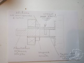

Здравствуйте,по пункту 2 скажу-шлицевая посадка звёзд применялась на буксировщиках мухтар 15. У меня такой.Были ещё обновленные с реверсом,там то же со шлицами быЛи. Вот картинки звёзд ведущей и ведомой которые стоят на моём. Садятся на шлицы свободно и притягиваются гайками. За четыре сезона проблем не было.
  • 89,6 KB Просмотры: 132
  • 159,3 KB Просмотры: 131

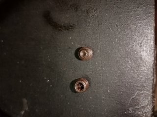

Вообщем полазил, посмотрел, с конструктивом разобрался, разбирать пока не пришлось. Оказалось не совсем все просто как говорил Dmitri5p. Вал пластиковых звезд из трубы, с концов проточен под подшипники, с внутренней стороны на него одеты упорные шайбы, от осевого люфта, с фиксацией двумя винитами под шестигранник в потай. С торца, в трубу вставлен хвостовик ведомой звезды, и зашплинтован с трубой наглухо, в этом месте как раз и люфт. Думаю подразбит сам шплинт, если его срежет, то ремонт в полевых условиях будет не возможен. Вопрос как быть? Варианты- резать, варить? Или просверлить еще отверстие и еще раз зашплинтовать? Или вообще забить?
IMG_20201112_000500.jpg IMG_20201111_192053.jpg IMG_20201111_192140.jpg IMG_20201111_192230.jpg IMG_20201111_191411.jpg IMG_20201111_192717.jpg
