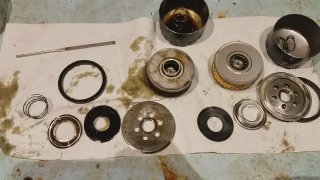

Распилил два реношных маслянных фильтра. Снимал видео, думал смонтировать ролик, но в процессе монтажа стало жаль времени, поэтому быстрее написать.:D
Конструкция у них оказалась одинаковой, но один сделан более аккуратно и точно, а второй на глаз видно что хуже (у него даже маркировка на корпусе размытая).
Два оригинальных Веберовских фильтра я распиливал в январе 2018 и потом их выкинул, так что одновременно сравнить не получится.
Но мне реношные фильтра показалиь более технологичными, т.к. дренажный клапан выполнен подпружиненным, ход перепускного клапана больше, ИМХО это хорошо при запуске застывшего двигателя с загустевшим маслом. Так что я планирую использовать их и далее, только не буду покупать их через Интернет - важно оценить качество изготовления хотя бы на глаз.
