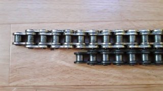

100% такая, только я прифигел когда сравнил новую и старую цепь, насколько она толще, обе 530, только одна сальниковая усиленная, другая обычная
