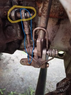

Помогите отрегулировать длину рычага (синий), и положение рычага редуктора (жёлтый)
