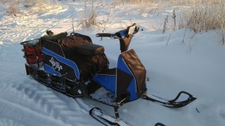

Мухтар-15 2018 модельного года
Всем привет. За выходные наездил на Мухтарке почти 50 км. Перед поездкой опять снял РР и смазал там всё снова смазкой ШРУС(и цепь и шестерни). Тоже заметил что на нейтралке РР имеет хождение, тоже несоосность есть. Так же заметил что из-за этого очень сильно греется верхний вал РР. Вот и думаю доживёт ли мой РР до конца обкатки (наездил 11 часов из 20). В субботу было -15 градусов, тросики после смазки моторным маслом не замерзли, работают чётко. Чехол так же буду дорабатывать в ближайшее время, добивает меня эта тема с заправкой и постоянным геморроем с замёрзшими молниями. Как минимум надо делать отверстие для доступа к крышке бензобака и зажиганию с ручным стартером.

Здравствуйте уважаемые мухтароводы. С Новым годом всех. Ну вот после 13 моточасов и мой РР накрылся, поздравьте меня. Вчера катался и услышал резкий грохот цепи в РР. Слава богу уехать далеко не успел и после непродолжительной остановки тихонько поехал до гаража, грохот пропал. В гараже снял РР и обнаружил, что ступица нижней звезды проворачивается в подшипнике. Сейчас РР снял и повезу в город решать проблему либо по гарантии, либо ремонт своими силами.
