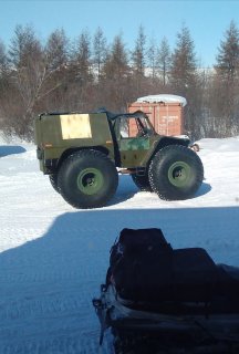

Времена сейчас трудные и эксплуатирую вездеход бережно. По принципу : умный в гору не пойдет... В целик и на лыжах пробежаться пока здоровье позволяет)

Семёныч у тебя низ кабины,что под дверью,тоже брезентом закрыт? и вот твоё мнение,на твоём вездеходе,крылья над колёсами нужны,в летний период.
Низ брезентом закрыт. Насчет крыльев: лично мне они не нужны. Те мелкие капли грязи, которые летят с колес и оседают на двери, раз в месяц мокрой тряпкой протираю и все дела... Без крыльев мне визуально удобней для пролазывания между деревьев.

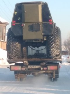

Снега маловато.А жеребца выгулять ннннадо.
Вчера выгулял немного))
Погрузка в Новосибирске
Далее в Якутске едет в тёплый бокс.
Затем большая кочевка Якутск - Чукотка

Вчера прибыл на новое место дислокации
Контейнером оторвали провода местной телефонной линии.
Соломон благополучно съехал с платформы и разогнал всех джиперов в деревне.
Сразу не в курил как поворачивает и переехал теплотрассу перед окнами конторы ЖКХ.
Шайтан машина!
Соломонам спасибо!
Сергею отдельно за тюниг и золотые руки.
