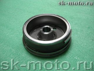

Остаётся только вопрос с прошивкой.
В ФУОЗ Саруман прошивка заточена под работу с двумя металлическими секторами по 30 градусов или двумя прорезями по 30 градусов разнесенными на 180 градусов. А у родного магнето имеется только выступ для датчика определённой длинны и градусов.
Как создать прошивку под датчик и метку?

Установка коммутатора от другого двигателя без коррекции прошивки не совсем правильно. Т.к. есть отличие - график угла опережения у каждого свой . точно так-же как и начальный угол опережения , задающийся положением конца прилива на маховике относительно ВМТ. Работать будет, НО не так как нужно именно для нашего двигателя.
Дед Минка не зря так парился, с графиками - http://quadro-club.ru/remont-quadrocycles/-104/

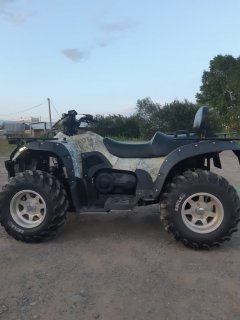

Всем привет. Вот и я обладатель стелс 500gt.
vovin
22 Дек 2018
138
Камчатка
arctic cat bercat 550

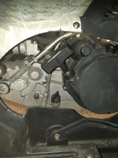

Я купил технику и уехал на вахту. Толком не успел осмотреть. Зачем с правой стороны второй замок?

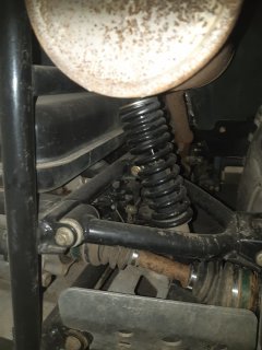

Понял. Еще обратил внимание, что тяга ручника, что на заднем супорте, подвязана к раме. Там какой то специальный болт к ней? Как она к супорту крепится?

Тяга ручника видимо отсоединена от троса что бы колодки дольше ходили иначе там убогая конструкция ручника из-за которой колодки только подкидывай. Лучше перекинуть правый трос на левый рычаг и использовать вместо ручника.

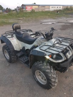

Смотрю у некоторых расширители крыльев стоят. У меня нет. Отдельно покупали люди?
