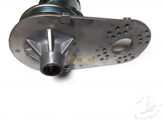

Добрый день. Я человек новый много страниц форума перечитал. Столкнулся с такой проблемой: купил я мот буксировщик мухтар 7я так понял с вариатором под полу клиновой ремень. Так как человек не сильно в этой теме осведомленный как говориться немного меня НАЛЮБИЛИ. Мало того что в вариаторе ремень весь изодран, втулка бронзовая съедена(меня это не испугало), так оказалось что какие то нехорошие люди варварским методом меняли подшипник в пром валу со стороны звезды, так же отсутствует втулка у цепи. Что мне теперь в этом случае делать и как быть я не знаю, в интернет магазинах корпуса я не нашел(точнее нашел но нет в наличии), а втулки между цепью и подшипником вообще нет в продаже. В планах были переделки данного вариатора на вариатор Форвард, только его в продаже то же нигде нет.(я так понял можно как то переделать без замены пром вала?) Что теперь с этим делать я незнаю. Конечно сейчас многие скажут что переделывай на сафари(как вариант но цена кусается), но хотелсь бы услышать советы по сохранению оригинального конструктива. Может есть кто с Костромы или близ лежащих городов, чтобы помочь, конечно не за бесплатно, буду благодарен, мой телефон +79502445106 вайбер, ватсап, всегда на связи.

Какие проблемы,заказывай и не парься!!! :D https://мотомир.рф/catalog/?q=%C2%E0%F0%E8%E0%F2%EE%F0&s=
долго думал и все таки пришел к выводу легче поставить САФАРИ, так как там какую то втулку надо еще точить что бы установить вариатор форвард, заместо Ориента, да и не все гладко там с установкой этого вариатора, пречитал очень много информации(кто то пружину там от старого ставит. Не беда бы была если его поставить как он идет с завода, но не найти корпус пром вала, сам пром вал укоротить проблеммы то никакой), конечно у сафари есть свои минусы это ЦЕНА и то что надо как то придумать что бы можно было быстро скинуть модуль двигателя, да еще и кожух надо какой то придумывать на него

я наоборот купил ещё один вариатор форвард , чтоб не было загвоздок , и поставил свой на мотоблок , вместо ремней , всё получилось очень удобно , и пользую мухтарку с 2015 года за всё время спалил один ремень (внуки помогли ) а так и на охоту и дрова возил , и круглогодично использовал , дрова , навоз на огород , весной , охота по полям и прочим ебеням , зимой на охоту до 30 км в один конец , с санями , и на кой мне сафари с его переделками , , просто ты не пользовал форвард нормальный , будут деньги другую гусю поставлю стандартную , не изменяя конструкции только натяжку удлиню , , пользую звёздочки на времена года от 11-16, и большую от 36 до 52, тяга -скорость , погодные условия , и сани возможность установки колёс , для весны и беснежья , модули меняю занимает минут 15-20, маятниковые ,

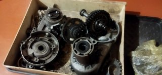

Могу предложить тем,кто пользует вариатор Форвард 3х скоростную КПП, 2-3 вперёд,1-назад,разобрана.
КПП из двигателя Вятка-Электрон.Вместо штатного КВ выточен вал под шкив Форварда. Заднюю передачу планировал сделать из 1й скорости,для этого были приобретены соответствующие звезды и моторная цепь.Звёзды уже насажены на места,нужно приварить и затем сделать закалку вторичного вала,ну и естественно всё это собрать в кучу. Там ничего сложного.Могу и сам собрать,для наглядности. Применив эту КПП вы разгрузите вариатор ОТ и ДО,плюсом ЗХ. Эту тему по переделке вятовского КПП я нашел здесь на форуме,нашел того,кто это сделал и он мне все объяснил. Почему прелагаю?! Да потому,что всю снегоходную технику прОдал,ввиду пошатнувшегося здоровья.Вот осталась только эта КПП. По Ватсапу могу всё растолковать,подсказать и т.д. и т.п. Тел,Ватсап 8 923 600 49 14 .
Фото пока могу скинуть её в разобранном виде,лежит всё как надо!

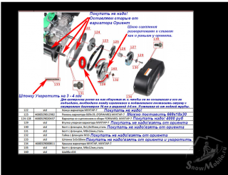

Дак я бы поставил если бы стоял форвард на данный момент стоит + одноклиновой вариатор. и никто я смотрю так и не переделал под вариатор форвард с ориента как предусмотрено заводом изготовителем. А как советовал Мотопес, разворачивая на 180 градусов ведомый шкив, особо то же никто не делал, если честно то то же непонятно будет ли он работать так же хорошо как у вас на обновленной технике?

я прочитал все))) но понять одно не могу там же если его ставить за место ориента, его надо перевернуть, а перевернув надо все равно ставить пружину от ориента? то есть он внешне не будет отличатся от ориента, но будет двухклиновой?

ты почитай тему что переворачивать , ставишь как есть , ты видно не понял что такое вариатор , для чего переворачивать , поясни вращение тоже самое , только ремень с двумя скосами , я пользую от скутеров размер только на 18, сточил втулку и все дела стоимосьть ремня 200 руб , ты видно не вник в тему , поясни что переворачивать тебе надо вариатор в комплекте ведомый и ведущий , вращение то же , тупо почитай ,

Вот переделка от пользователя Мотопес. я так понял покупаешь его ставишь так же как и стоял Ориент, но я не понял сколько на сколько должна быть втулка, и кто то еще писал что варитор в таком виде работает неправильно. Я правильно понимаю?
