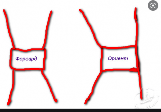

1, различие между форвардом и Ориент это намотка пружины,
2. у ориента 1 скос у форварда 2.
Я правильно понимаю что просто береться ориент выкидывается, ставиться на место форвард только собирается само сцепление с пружиной от ориента и в такую же сторону как ориент, + на пром вал ставиться втулка что бы отодвинуть вариатор от подшипника?
и все? все должно работать?

вы просто его поставили заместо ориента? ничего вышесказанного не переделывали?
Если вместо ориента поставить также форвард, то будет перекос ремня, для правильной работы варика надо ведомый поставить также, как на мухтаре нового образца .
Правильно все ты понял. Так сделал Сергей (Котопес) и катался где хотел. Шайба (втулка) около четырех мм.нужна для того чтобы на максимальных оборотах ремень был ровно На холостых будет не большой перекос. Только правильно ,, возведи" пружину на ведомом сделай
как на Ориенте.
