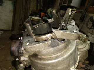

Подскажите где можно купить цилиндр на мвп500 а то у родного обломило крепления. Или какой аналог подходит подскажите.
клерк
17 Апр 2008
1.316
Вологда
мвп-500, Обь-3, Казанка-М, Форь.
Сергей, где живешь?
Спрошу, но не знаю, может быть нету уже цилиндра. Он грозился в металлом всё сдать.
