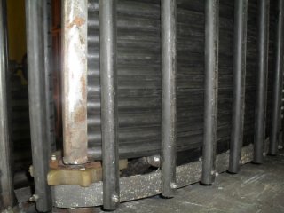

Обычно палочники делают с размерами гусеницы под свои расчеты уд.давл.и компоновки,это дает простор для конструирования.
Вижу в конструкции на фото ниже, очень солидную площадь и объем кирпичика.
Это определяет высокую тягу, при низких сопротивлениях движению.
Возможности увеличивать тягу, тут потрясающие.
О чем собственно нам говорит пример грузового вездехода/снегохода. С очень удачной, на мой взгляд, компоновкой/развесовкой.

:eek:! Во, уже зделали! Вы привели ещё один пример великолепно дырявой гуси с днищем:D:handshake2:

Разговор же был о дырявой гусенице ,еще и без опорной лыжи.) Можно конечно переделать обычную гусеницу в движитель "гусеница вокруг лыжи",но применяться будут только боковые части гусеницы.Что неплохо,но дороговато.
Пока можно добавить,навскидку -по публикации выше в "МК" работает пластик на траках по пластику на лыже.Этого делать нельзя-будет оч.большой износ.
