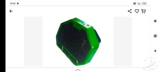

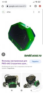

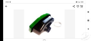

Вот до чего прогресс дошёл уже изобрели глушитель шума впуска на рмз 640. На Авито продают Screenshot_2023-10-04-19-54-45-829_ru.yandex.searchplugin.jpg Screenshot_2023-10-04-19-54-27-314_ru.yandex.searchplugin.jpg

Что то сомневаюсь, что он работает как глушитель, скорее обычный фильтр в виде сеточки в новом корпусе

Хотя может там хитрые перегородки, патентования технология написано.Если внутри нечего нет то конечно будет работать как сток и плевать в седушку
