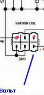

Вот на этих контактах. На 2000 сперва в одном положении щупов, потом переставь щупы на этих контактах, где точки цветные

Там в одном из положений, я тебе уже выше говорил, плохо читаешь, прибор должен показать около 600 туда сюда, может 500,может 700,это не имеет значения. Блоки из разных запчастей делаются, поэтому показания могут отличаться

Динговский пробовал проверить? Сколько показал?
Теперь так проверим кеповский. Поставь на прозвонку, но смотри пищалка эта иногда может не пищать, поэтому выключатель пошевели и проверь пищалку замкнув щупы и навсякий случай смотри на экранчик, что покажет. Два красных на картинке должны показать коротыш, то есть очень маленькое сопротивление и должна звякать прозвонка. На всякий случай можно так же сменить положение щупов.

Постоянка 100 процентов. Сдесь все просто. Контак датчика и штатная глушилка постоянки это одно и то же. Они внутри соеденены между собой. А на контакт который пустой подается
масса от замка или кнопкой какой и кнопка глушилки закорачивает датчик на массу, мотор глохнет. Нет датчика-нет искры.
Глушилка переменки работает по другому, это штырек питания и верхний в этой же маленькой мамке штырек. На него и подается масса для глушения. Маленькая мамка на переменке это один и тот же контакт- питание с катушки магдино. Народное название верхнего контакта "глушилка".
