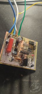

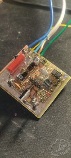

Ну собственно микропроцессорное управление углом зажигания.
Пока есть некоторые нюансы в виде не очень уверенного запуска с электростартера.

оно того стоит с учетом плавного запуска без обратки. у меня сейчас на китаском коммутаторе разбило обгонку стартера, и более того мотор может запуститься в обратку и на первой трещеткой раку отбить так, что мама не горуй. раза 3 запускался в обратку и ехал назад уверенно то по метру , а то и по 2.
а тут плавное регулирование угла ценой в 300р ардуины и минимальной обвязки. еще 50р причем регулирование как ты хочешь и как тебе надо.

Надеюсь последний раз лежит на боку. Обгонку поменял, старую распидорасило в хламину. Вчера опять чихнул хорошо в обратку, как следствие опять выдавило сальник. Вклеил новый на герметик локтайт.
Новое зажигание допилил до ума, запуск со стартера и с руки с пол пинка. Угол опережения на запуске 10 градусов, ближе к 3500 плавный выход на максимальный угол.
