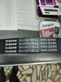

Магазин распродает остатки запчастей годов 2000. Есть ремень Рубена, но лейбл совсем другой не как сейчас. Может кто вспомнит, были такие ремни раньше?

Это ремень китайского производства.
