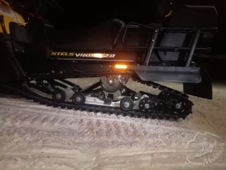

Ходовка от Ямахи вк 540 - 4 на Стелсе.
Хозяин снежа доволен.
Ещё бы он был недоволен!
Стелсовская подвеска самая пластилиновая, а у ямахи наоборот.
Встала в родные крепления или колхозили?
Раскепали уши с Ямахи и приклепали к стелсу на нужном расстоянии. На фото видно чутка.
Без колхоза никак нельзя с нашими та доходами.

Перед встал в родные отверстия?
