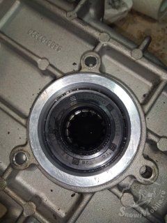

Добрый день всем.
Возможно кому-нибудь пригодится информация по аналогам сальника КПП ведущего вала: с завода был установлен Amaando 401614 (фото прилагаю) цены у дилеров 1800 руб., найдены в Экзисте 1) Corteco 12010876B, цена 400 руб., 2) Рост-С RSS00478, цена 180 руб., 3) Auto-gur RSS00478 150 руб.

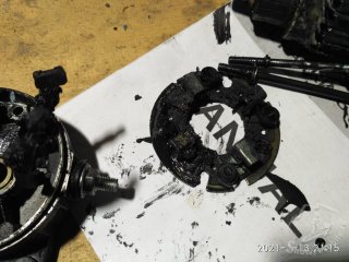

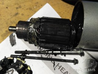

Умер стартер совсем, росомаха 2014 г. Вскрыл, а там полно масла и что то не могу понять как так такое может быть. IMG_20210113_211548.jpg IMG_20210113_211553.jpg IMG_20210113_211556.jpg IMG_20210113_211600.jpg

Умер стартер совсем, росомаха 2014 г. Вскрыл, а там полно масла и что то не могу понять как так такое может быть. Посмотреть вложение 1453865 Посмотреть вложение 1453866 Посмотреть вложение 1453867 Посмотреть вложение 1453868
А что непонятного? Накрылся сальник. У меня с новья такая беда была ускоглазые видно молотком с перекосом забили. Подходит с бензопилы штиль.
Да какой там нахрен сальник, ведь выгорело все, что могло и накрылся он в дороге.
Ты спросил за масло в стартере я тебе ответил. А то что он сгорел, возможно запала кнопка и он крутил при рабочем двигателе.
Тоже это хотел сказать. Меня эта кнопка просто достала(поставил от бурана).
Может реле залипнуть, на ермаке с новья помнится наипнулось. Сальник должно быть сгорел вместе с стартером, ну и налилось маслице. Как вариант !

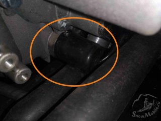

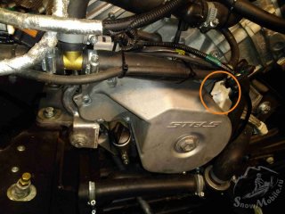

Добрый день, коллеги. Нужна помощь.
Обнаружил на снегоходе неподключенный разъем с правой стороны двигателя (рис. 1). Разъем подключен к датчику (рис. 2, 3).
Что за датчик? Неподключен только у меня или так и должно быть?

S_V_S_V
26 Окт 2012
500
174
Кировкая обл.
Подогрев масла.
