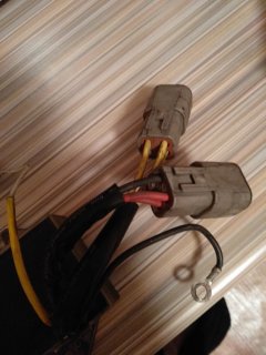

Выходов из реле три. Как-то можно поставить новое реле с али,подскажите может кто делал? Если скрутить два крайних провода и зацепить их на один контакт а черный на другой,какие на ближнюю сторону,а какие на край реле?

Мужчины,ну если ни кто не знает как подключить,то может кто подскажет у меня реле генератора старого образца или я что-то путаю?

так пиши в личку тому кто насоветовал его покупать, я лишь могу предположить что серая фишка где три контакта это вход с генератора, а черная там плюс и минус, если не подписано подключи лампу от противотуманки 100 ватт, подключи приблубу к генератору и прибором посмотри где + где -, хотя минус по идее должен с корпусом звонится

а с твоим регулятором кстати что?

А у нас с реле плюс это провод красного цвета?
