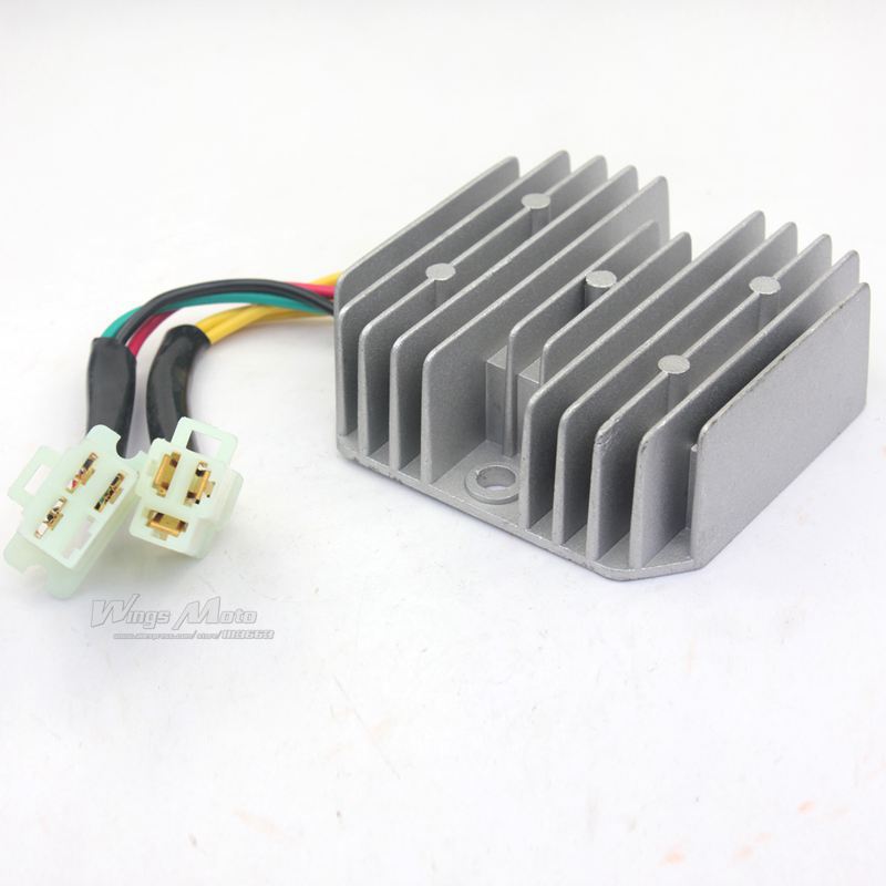

Я купил за 350 рублей регулятор от китайского скутера большого. все работает. нагружал реостатом-15 ампер току дает и не греется даже.
вот такой
http://g02.a.alicdn.com/kf/HTB1CYw5...мителя-6-провода-китайской-мопед-SUNL-JCL.jpg
желтые провода на генератор,зеленый-масса,красный-плюс. черный еще есть-типа через зажигание надо на него плюс подавать но я просто с красным (постоянный плюс) смотал,все работает.

Вопрос : фишки перепаевал на реле или нет , и для чего объеденил два плюса
oleg jp
29 Янв 2017
lynx yeti pro 550
фишки совсем другие-переделывал.но там все просто-цвета проводов совпадают.
два плюса объединил для того что на скутерном регуляторе помимо основного постоянного плюса с АКБ(красный провод) ,подпется еще один плюс -с замка зажигания (черный провод) типа для "активации " регулятора.
На снегоходе и красный основной плюс подается через замок-при включении зажигания. поэтому я просто смотал оба провода на регуляторе вместе и плюс на них теперь появляется одновременно при включении зажигания.
на снегоходах без замка-там где плюс постоянный провода тоже можно смотать.не верьте тем кто говорит что при подаче черного плюса впостоянку регулятор мол будет садить аккум на стоянке-я мерял этот ток потребления он составляет 15ма. т.е. ниочем.

Здравствуйте. Регулятор от CF moto работает до сих пор. Хотя давно купил родной регулятор напряжения, этот специально не снимаю. Хочется "дождаться" , когда выйдет из строя регулятор переделанный от CF. Но здесь сразу оговариваюсь..., т.к. родной регулятор (как я думаю), вышел из строя из за использования лебедки на заведенном снегоходе, то на этом регуляторе я такие эксперименты избегаю - стоит два аккума и если требуется помощь лебедки, то глушу снегоход. Хотя видел видео ролики использования лебедки на заведенном снегоходе... .

У меня Коммандер 600 SDI. на нём стоит такой же как у вас регулятор напряжения,он вышел у меня из строя,я решил как вы говорили поставить от китайского квадроцикла,поменял фишки как показыно на фото ,но вот этот одинокий провод с фишкой остался не подключёным ......без подключения этого провода полный ноль .даже приборка не загорается

На SDI этот провод идет с регулятора и выдает сигнал на мозги, что регулятор начинает работать - типа двигатель крутится, генератор работает и можно отключить аккумулятор. На 4 Т он не подключен. И кстати, массовый провод подключать ОБЯЗАТЕЛЬНО !!!! и надо обеспечить нормальыуй контакт корпуса регулятора с рамой, он во время работы греется сильно (регулятор)

Пришел регулятор CFmoto. Перепаял фишки. Оказывается черный провод с этого регулятора это не минус ,а плюс на замок зажигания. Зеленый-минус. Красный-плюс.
здравствуйте. заказал регулятор напряжения cf moto 188-151000, прошол не с 6 проводами, а с 5. без черного провода. кио нибудь знает нужен он или нет(черный провод). хочу поставить на армейца 800.

На родном чёрный провод это дублирующая масса. Ставьте, думаю будет работать.

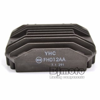

по коду детали ищется, вторая строка на фото. ссылки нет. в тч на мотоциклы ставится.
