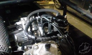

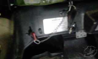

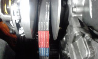

Я тут у вас новенький и так получилось, что Тингер снял с производства модель Скаут и я оказался последним из приобретателей. Не буду лить слёзы и распевать псалмы, скажу одно - если ты мужик, то тебе всё надо и радости и горести. Выдохнул, подумал и дерзай, кому надо - тебе. Но ребус это ещё тот, шахматы отдыхают, порой думал с правописанием ошиблись, не скаут, а скот, но нет рабочая лошадка, мало любви видимо было, а у меня вся жизнь впереди, и с ним идти. Вообщем у меня такая история:

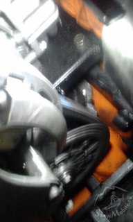

1. С заводскими настройками вообще ехать нельзя, ремень зажат, передачи чуть переключаются, нагрузки на узлы и агрегаты адские - убрал тормоз вариатора, поставил ремень рубена 33мм, поиграл грузами.
2. Вырезал пластик верхнего корпуса под съём вариатора иначе приходилось вариатор половинить на месте и частями вынимать, тут надо не переборщить иначе образуется излишний просвет, будет не эстетично.
3. Ведущий вариатор Арктик - вернул штатные бурановские груза, прошлифовал тарелки, втулки, всё смазал. Теперь раскрывается ремень не зажимает, но мало тяги, поэтому:
4. Ведомый диск, типа "Тайга" РМ, но с проточкой вала на 26мм и без опознавательных знаков, регулировка на ремень 35мм - убрал регулировочную шайбу между дисками, отрегулировал на ремень 33мм, поджал пружину. Ремень держит на буксует, испытания проводил на базе, по "пухляку" уверенно едёт, но просаживается глубоко, не вариант для зимы, как на "снежике" не выскочишь, а постоянно "лебедится" - устанешь ехать, нет "кайфухи".

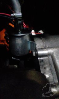

5. Поставил новый бензонасос (уже вертикально), прикрепил к корпусу коробки передач - штатный перестал качать в карбюратор, хотя гудел и в обратку сливал, не хватало напора поднять.

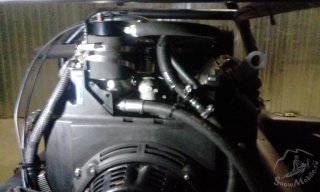

6. Заменил карбюратор на мотоциклетный вариант: карб.К-68+переходник+нулевик - по базе летает, очень доволен, но начало масло кидать через вентиляцию картера. Временно повесил полторашку натекло грамм 20 масла за 10 минут.

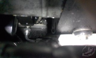

7. Заказал на "алибабе" маслоотделитель, перед фильтром поставил переходник (изготовил из обрезка трубы и куска шланга), слив с маслоприемника врезал шлангом в сливную пробку картера двигателя, теперь масло мотор не теряет, а газы в карбюратор поступают чистые без конденсата.
8. На лебёдку изготовил корзину под трос, намотал 30м, очень удобно "лебедиться".
9. Поставил на багажник тента свет по периметру - люстра, просто песня.
Надо в "поля".
Весеннюю дождусь, болота всё покажут, после расскажу, если кому интересно.
Заинтересованные - пишите - подготовлю фотоотчёт.
Если что не корректно высказал - извините.
Последний Скаут
2 Фев 2022
Тайга Варяг 500, Тингер Скаут

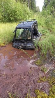

Для подтверждения сказанного - выкладываю фото.
Всем добра.

Не страшно, ездить на нём, особенно далеко от дома?
Последний Скаут
2 Фев 2022
Было немного не по-себе пока не понимал причин неполадок, а когда разобрался в сути и устранил, то опасения ушли.
Надо только понимать как этой техникой получать требуемый результат. Поэтому взял снегоходный опыт, лопату, лебёдку ручную, трос, полиспаст, набор инструмента и нормально едет. Где то лебёдка, лопата, где то гать, не тяжёлый из любого болота вылезешь даже "в-одного", самое опасное пни - это реально противотанковые ежи, ну и боковые нагрузки стараться избегать, чтоб гуска не сползла, нет туннеля и реборд. Для наших болот несколько недостаточен, "козлит" сильно, зато как по болоту идёт - как тихоокеанский лайнер и в лесу между деревьев снует- чистый фристайл, на снежике такого не могу исполнить.
Немного пока накатал, но так уже было, под елкой не ночевали, всегда в тепле

Есть такое дело.
Как указывалось ранее - "сильно козлит".
Конечно подстраховка не бывает лишней, и ей не следует пренебрегать, но технику надо проверять, чтоб понимать как с ней работать. Бравада ни к чему. Лебёдка штатная + ручная, тросы, топор, пила, лопата - всё с было собой. Но хочется по-веселиться. Вся жизнь впереди. Надо как то себя развлекать. Вот так получается.
На самом деле центр тяжести танкетки довольно низкий, кабина лёгкая, просто выглядит тяжеловесно.
К тому же при нырках упираешься бамперами, так что риск переворота минимален, проверено на обратном ходу.
Когда в обратку спускался, было похоже на оверкиль, но воткнулся в дно и плавно вышел (на видео виден прыжок).
Но тут вопрос малой воды, берега подмыты вот и прыжок, на большой воде выход/вход был бы плавнее.
Будем проверять в сезоне весна-осень 2022 года.
