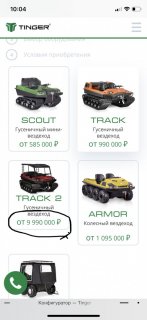

Вездеход с крышей сиденьями и отопителем получается возле 1,65млн. (Точно сказать не могу ибо на сайте тингера сейчас конфигуратор не понятно что конфирурирует, а производитель нарисовал очень интересную цену, см. Скрин :)
Итого без малого 2 ляма.
У Колесников это все есть по умолчанию и не тент, и возможность ночевки, и по дороге ехать можно, и Подвеска там в разы проще и дешевле в обслуге и ремонте, утопить опять же почти не возможно.
Сейчас как раз у меня муки выбора земноводного транспорта. Смотрю НОВУЮ
технику. И что я вижу: нива марш бронто 1.5 млн, вектор 4Х4 с цельнометаллическим кузовом 1.5 млн, на базе уаз от газстроймашины 1.7 млн. Это так, на вскидку.
Нет, ну я понимаю что у гусеницы априори проходимость лучше, но что прям на столько он хорош, что стал дороже новых полноразмерных Колесников?
Я не стебаюсь, я реально в смятении, мне он очень понравился, блин, но это все равно мотовездеход по факту...но ценник...
