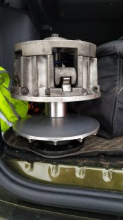

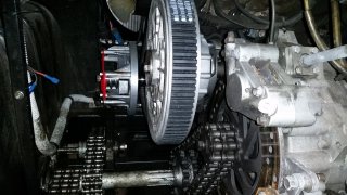

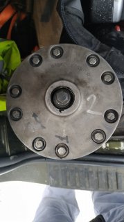

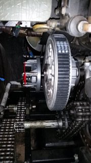

Народ, повторюсь, если есть у кого Вариатор ведущий от Тингера 500 куплю, вот такой нужен

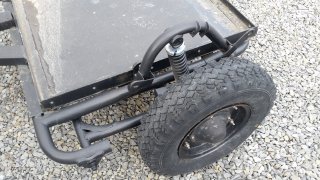

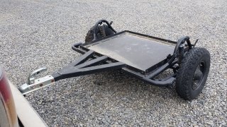

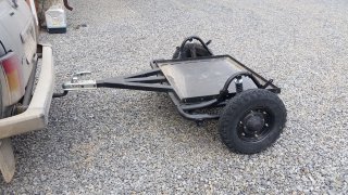

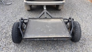

Мини прицеп платформа для перевозки например генератора. Можно использовать охотникам для добычи или вещей. Можно установить борта любой высоты и крылья на колёса. Усиленная сцепка и мощная рама. На фото зацеплен на Ниву.
Грузоподъёмность 800 кг. тяга более двух тонн.
Цена 15тыс. т.89381200582 Если не можете дозвониться пишите WhatsApp \вацап\.

Поставь вариатор Сафари он и дешевле и качественнее. У меня стоит. Доволен.

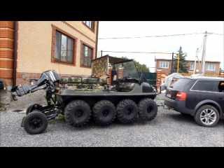

А ещё можно такой прицеп использовать так как я...

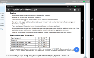

Это понятно а вот по температуре???? Чет разбег от 120 до 145 ??? Хотелось бы поточнее

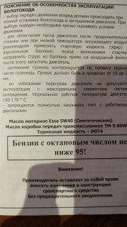

Я вас немного обманул, если быть точным то нормальная температура этого двигателя 150-170 градусов. вот их характеристик моего болотохода с двигателем Ливан 190
Так что катайтесь и все нормуль будет.

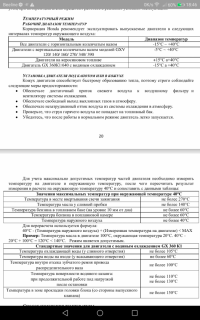

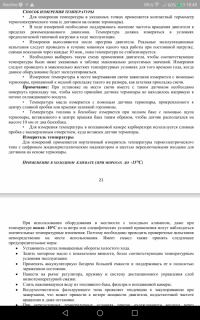

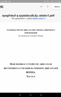

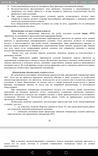

Двигатели Лифан клоны Хонды. Вот по Хондам
