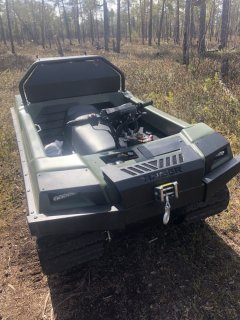

Фото полумесяца разбитого

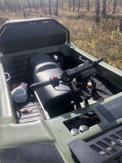

Место где сломался тормозной цилиндр и отвалился фланец от сварки

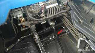

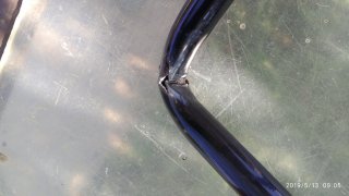

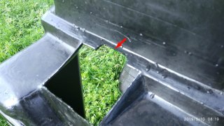

5.Передачи нормально включаются только 3 и задняя...
Очень похожая ситуация!
У меня это было началом поломки тяги переключения передач.
Когда первый раз залез не заметил место начала излома (первый снимок), а в конце наступил каюк :(.
Сначала даже пытался выпилить окошко в крышке, думал там не хватает разгона для включения передачи ;). IMG_20190510_081959_1.jpg
urm2003
21 Май 2019
124
Tinger Scout
При включении 3 и задней передачи рычаг очень плотно упирается в сиденье иногда приходилось подымать сиденье чтобы включить передачу.Надо узнать можно ее удлинить см на 3-5 и переделать трубку более качественную.
Если тяга рычага цела, то можно просто тягу выдвинуть вперед, там под сидением есть лючёк для доступа к креплению тяги к штоку коробки, ослабить хомут и выдвинуть. Но это только если не начала ломается трубка.
Александр у меня ситуация такая же один в один!!! Сегодня смотрели и тож погнулась тяга...Все таки производителю стоит обратить внимание на эту тягу коль не единичный случай...
