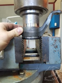

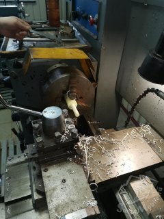

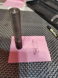

Сделали приспособу для запресовки....

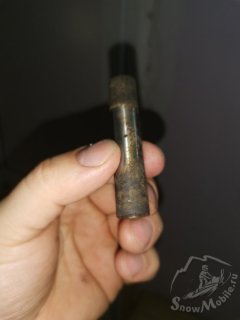

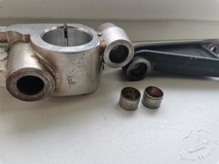

Похоже втулки эти с завода вообще не смазываются.... Тогда Япошки поставили бы тавотницы.. В родных втулках покрыто медью, а в аналоге фирмы Kimpex керамикой...Пальцы в обоих случаях железные(черняга) и каленые(напильник не берет).

Avenger090
30 Авг 2016
359
Владимирович
Ямаха Викинг4,ямаха40

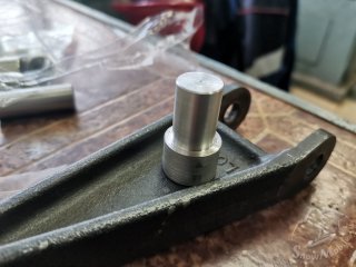

Вот еще одна приспособа... Труба нержавейка 58я

Чем выпресовывать передние втулки на рычагах?
Dim29
28 Окт 2019
91
Архангельская область
Yamaha VK540 IV (2014), Paxus 500 Avant (продан)

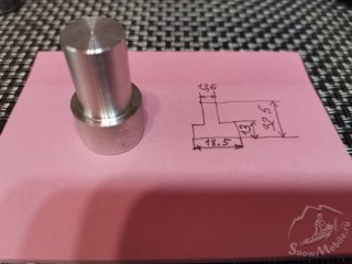

На 2 сообщения выше прочитайте, уважаемый Avenger090 даже фото с размерами приложил. На этой странице вся информация по этому вопросу есть.. Кто-то выпресовывает, у кого-то так вытаскиваются.

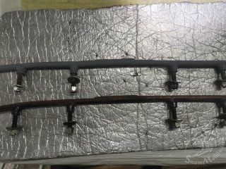

Один из коньков немного стерся в прошлом сезоне....по дорогам катал иногда... Решили восстановить... Вот что получилось...
