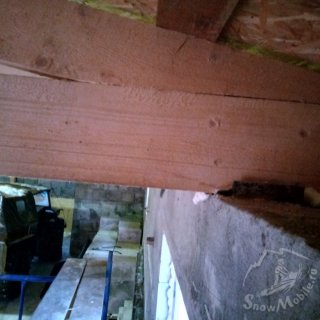

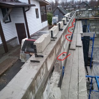

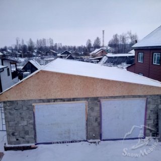

Крепления замурованы в бетон,балки лежат на креплении и прикручены к ним глухарями...
Надо понять в какую сторону этот деревянный брус корёбит будет при усыхании, по длине или по ширине,если в длину,то стены "разорвёт"...наверно... "глухари" то вкручены в брус-балку через кронштейны,а кронштейны замурованы в бетон....
надеюсь крепления в бетон хорошо вмонтированы?
Не очень,см на 5.

Шпилю не стал,побоялся при вставлении балки 10-ти метровой в шпилю,одно не ловкое движение и пеноблок выломаю...,не сверлить ведь дыру в брусе под шпилю на 50 мм.

Если это проверенное решение, то почему бы и нет, просто я такого раньше не видел, обычно доска или брус по верху стен.

Я не строитель, могу ошибиться в терминах, поэтому называю так как есть.

просто заложено в бетон или к каркасу приварено?
Просто,но между собой кронштейны приварены металлическими полосками 50х 5 мм
Мауэрлата на фото не видно, его нет что ли?
Нету.
Посчитал что могу обойтись без него,....
Тут как:мауэрлат(ну и слово голанское хрен выговоришь),для равномерного распределения нагрузки на стены,без балок в основном ,ну и с балками...не важно...,
У меня вместо мура армопояс и положены балки и потом положив брус-мурлат,в нем или в балке надо было-бы делать "замок",а это как минимум на пол бруса или балки,а эти запилы ослабят.
так,так,чё ещё то хотел сказать бу-бу-бу....,а если без "замка" без запила,то как я бы балку к мурату приляпил,гвоздями,уголками....,это "опять огороды городить".
довольно редкое явление, не очень хорошее в целом, но если вместо маурлата использовать аврмопояс в бетонном исполнении замкнутого по контуру, то вполне можно.
Хотелось бы посмотреть фото самой стропильной системы, если можно.
Стропильную ногу надо дополнительно прикрепить к армопоясу и не вкоем случае не откручивать от имеющихся креплений от уголка, что вмонтирован в бетон. Стропильные ноги могут расползтись от постепенного давления, бедь нагрузки могут доходить до 200-250 кг на м2, в целом на стропильную ногу длиной более 4-5 метров это минимум тонна.
Яб посоветовал еще в армопояс , сбоку вмонтировать хороший анкерный болт с кольцом, диам 14-16 мм, на глубину см 10-15 и зацепив к нему проволоку д 6мм (отожженую) , перекинуть через стропильну. ногу затянув как следует.
Между стропильными ногами , по одной стороне, смонтируй брус, чтоб движения в сторону стропильной системы исключить.
Стропильная система должна иметь обязательно стяжку , либо в средине либо внизу.

или просто нарисуй как устроена у тебя стропильная система

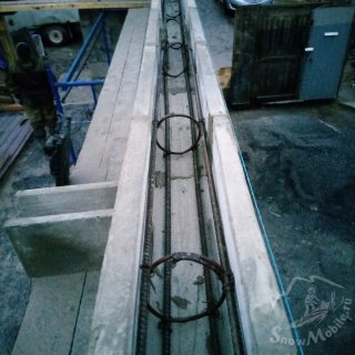

По кругу с двух этажным армированным каркасом.
посмотреть фото

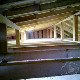

Полазил обезьяной по чердаку,пофотал.

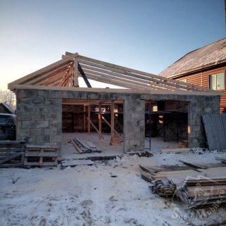

Крыша вот такой формы:
Левая стропилина в купе со стеной.
Правая стропилина:
Ну и подпоры,одна по коньку,другая по серёдке длинной стропилины и всё.
На обрешетку,сверху пришурупил ОСП 9-ку и настелил банер до весны.

посмотрел - все нормально у тебя, работать будет.

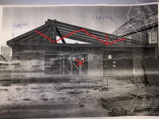

единственное что бы посоветовал дополнтельно к креплению стропильной системы - сейчас нарисую

это поможет при ураганном ветре от срыва крыши

Кста,был такой вариант с привязкой шестёрой и не исключал его до последнего,даже спецом уголки напротив балок замуровал.Так-то они для полок приготовлены,но можно и якорем приспособить.
Диагонали надо было пустить между подпорками, предварительно немного подняв горизонтальный брус. И получилась бы ферма.
анкер должен быть в армопоясе
:D,щас Саня всё можно.
И несущие подпоры предполагаешь можно убрать?....:disgust:не конёк зимой от снега всё равно в дугу пойдёт.
Можно было-бы и попробовать,если в серёдке стен (12-ти метровых) были-бы выложены "быки".
угу,на ус намотал Валентин.Щас с дверями,воротами,печками-шмечками "разберусь",потом,а чё потом?,потом в лес...,бля на лето наверно отложу...
