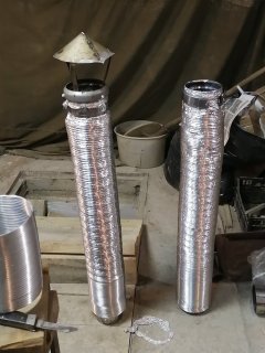

Поэтому когда у меня на выходе из помещения 85 гр. влючается обдув участка над печкой. Общая длина голого 2,5 м выход в стену, наклон 15 гр. Уличная часть 3 м самодельные сендвичи. Керамическая изоляция на нержу и сверху алюминиевая вентиляционная гофра. На макуху самодельный дефлектор-карбюратор)) в виде шапочки ДонКихота из остатков печки экскаватора). Чем сильней дует ветер, тем лучше тянет. Дешевле готовых значительно вышло. Гаражный вариант)). Нужна еще обвивка трубы спиральной полосой у выхода вверху дымохода , что бы на ветру дым не держался за трубой. На метр гуляет по трубе снаружи вверх-вниз.
