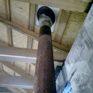

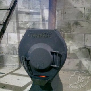

Печь пришла...,офигеть месяц бродила по кузовам авто,дурдом
.,За это время сам бы мог сварить,аж две,да с металлом напряг...
Поставил,дымоход в крышу...,зашибись тепло,но вонищщща от неё,от высыхающего пеноблока УЖОСС:Ah1n1:.

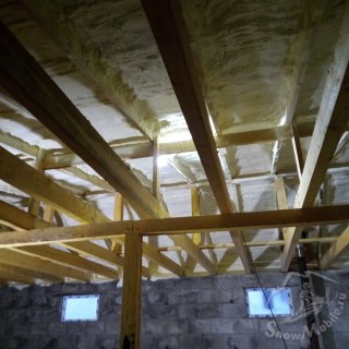

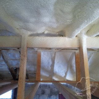

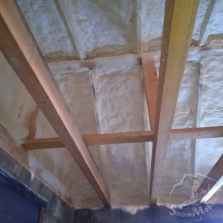

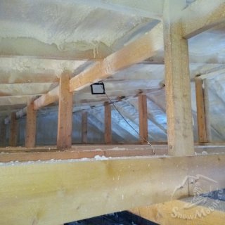

Пришла "жижа".Забуярил в гаражике потолок и боковые фронтоны ППУ(пенополиуретаном),....,капец как муторно....вонь,пыль...
Температуру в гараже держит прекрасно,в 22.00 вчера закончили в гараже нагнали по градуснику 27 гр,пришёл на сегодня в 9.00 темпер.,15гр...,считаю нормально,это ещё ворот нет,натянут банер в 2 слоя.
Дом Деда Мороза,отдыхает.

Брал ппу закрытого типа.Звонишь им просишь прайс т.к цены разнятся каждый день.
С Барнаула,но у них добуя филиалов,они мне отослали с Питербурга...
Брал вот эту оптимальный вариант:

Комплект 2 компонента,2 бочки ,позвонил,обговорил...оплатил,да кучеряво,мне надо было на 155 кв.м. ,толщина заливки 5 см и то чуток не хватило...,зато тепло..

Выбор конечно был,прикинул что к чему,можно потолок канеч подшить фанерой,запихать утеплитель или пеноплекс,вышло-бы тоже самое по деньгам.Опять же чердак получился-бы не о чём:disgust: и делать его вентилируемым,а без вентиляции всё бы прело под металлопрофилем,да ещё живность всяка завелась-бы это точняк и осы-куёсы,да потом ещё красить или пропиткой,еб*ля ещё та...подумал да ну его на х*й...выбрал ппу 2 дня работы и красота.
Объём у меня большой...

Я у себя теплый гараж и веранду покрыл тоже ППУ лет восемь назад. Приезжала фирма с установкой, слой клали 15 см и я платил по квадратным метрам. 160 квадратов запенили за 3 часа. По сей день всё отлично, но мыши его всёравно грызут. А если осенью открыты ворота, то синички его начинают выклёвывать:angry:
