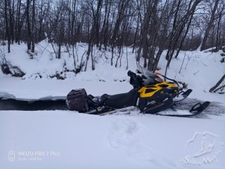

Так тут каждый сам выбирает, у нас без расширителей чревато. узкая лыжа под наст тонкий зарезается, хрен снегоход удержишь. К списку снегоджек добавлю, выручал пару раз в этом сезоне P01213-123838.jpg

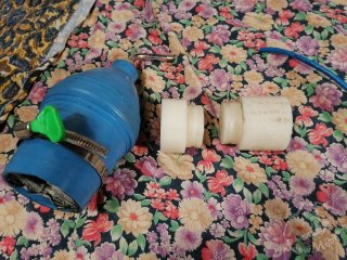

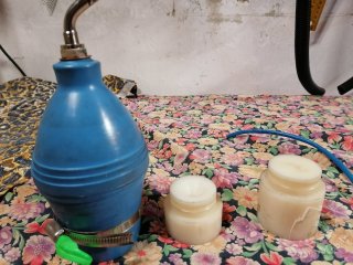

Приветствую, купил сначала spi, посмотрел вроде как нормальные, спросил у Дениса Абударова, говорит либо на старых оригинальных катай пока не будут пропускать, либо новые оригинал. (Типо не видел что бы оригинал ещё прям развалился, а вот spi рассыпается через сезон два, может и ходят у кого? .) Продал по той же цене и купил оригинал, мои старые ещё держат, опрессовывал когда перебирал после покупки, но для успокоения души поменял!
Купил снегоход с пробегом 6990км, вкинул в него примерно 100т, все кроме движка разбирал, двигатель до меня официалы перебирали, сальники изофлекс, прокладки. Катаем кайфуем. Погода только за 35 и ниже.
Mit9y86_H-M
14 Ноя 2018
205
Ханты-Мансийск
Буран коротыш, BRP, Skandic WT 550F 2012г, TLC-100 заряжен.
Кто спрашивал, как выглядит комплект для опрессовки!
