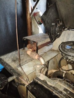

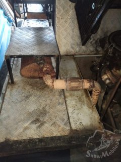

Вот как сделал выхлоп .

Вот так выхлоп сделал, и не мешает и не дымит.
На колёса не хочу чтобы выхлоп попадал(резину жалко).
Глушитель смещён вперед, глушитель штатный?
Покажи другую сторону глушителя, как там переделал.

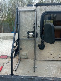

Посадил картошку, начались бесконечные дачные работы.
Немного позанимался вездеходом.
Снял фонарь "габариты +поворотник" со стороны водителя, делаю лесенку.
Вот так это выглядит. см. фото.
IMG_20240612_171337.jpg IMG_20240612_171344.jpg IMG_20240612_171350.jpg IMG_20240612_171405.jpg IMG_20240612_171415.jpg
Пока всё на "прихватках".

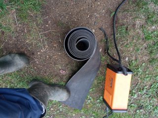

В гараже на наждаке подогнал "укосины".
Приехала с "Озона" транспортёрная" лента на борта второй секции.

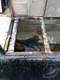

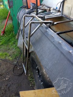

Снял обшивку крыла, надо каким то образом крепить лесенку.

Продолжаю потихоньку делать лесенку.

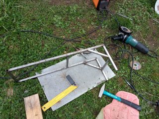

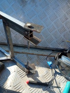

Прихватил "основание".
Выставил лесенку как надо.
Прихватил "уши" по месту.
Снял всё, провариваю.

Прихватил всю конструкцию по месту.
Встало плохо.
Пришлось подгонять всё по месту.
Очевидны ошибки в проектировании, плохо продумал конструкцию.
В результате "подгонки" вроде всё работает, даже пробовал залазить по лесенке.
См. фото.

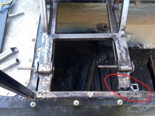

Вот сюда "красная стрелка" надо добавить ещё упоры, иначе лесенка получается очень близко к колесу и некуда пихать ногу.

С "упором" всё хорошо.

Для того чтобы не было вот такой "порнухи", и долгой подгонки всей конструкции, нужно немного сделать по другому.
Нужно:
  • Разместить "уши" петель(4шт, все) на одной целиковой пластине(толщиной 3мм), затем можно как угодно приварить пластину к направляющим.
  • Для разметки и сварки использовать одну шпильку М6, а не 2 болта М6.
  • ещё одно, основание(направляющие) желательно сделать по всей длине в две трубы, имеется тенденция к выгибанию(мой вес 97кг в трусах).

Срезал "старые" направляющие(основание), приварил новые, так сказать усиленные, из двойной трубы 15х15х1.5.
Снял колесо, для того чтобы снизу немного проварить.
На эти направляющие будет приварена полоса из металла 3 или 4мм с "ушами---петлями".
