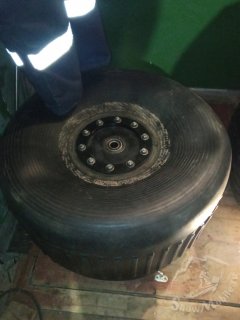

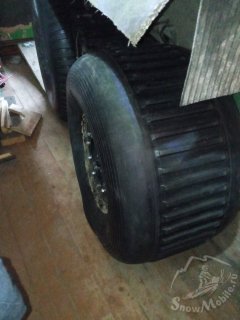

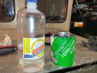

Одно колесо спускает достаточно быстро, дырку пока не смог найти.
Заменил на "запаску" шина старого образца, вроде держит.
При замене резины обратил внимание, что резина немного приклеена к диску.
Может герметик борта и нормальный.
Расход ацетона больше 0.5 литра на все колёса ушло.

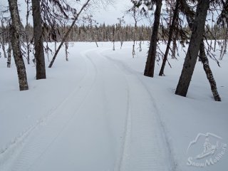

Прокатился по болоту.
Пробег 45км(туда) +35км(обратно), болото 50км.
Туда ехал погода была -6град, местами цеплял воду, один раз ушёл в ручей задней секцией.
Снега было много.
Немного фото.
Обледеневает вся ходовая, даже клыки гусениц.
Дорога в принципе была не тяжёлая, скорость доходила до 15км/час., загрузка большая.

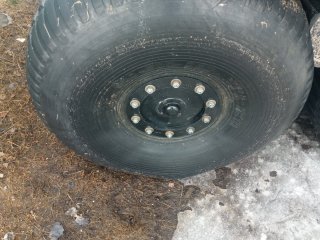

Дорога обратно была существенно сложнее. Местами болото отошло, дорогу плохо видно, много работал ледоколом.
Диски отработали нормально, замятий с наружной стороны нет.
На колесе которое спускало, вроде с внутренней стороны есть замятие диска.
Сниму скоро колесо посмотрю точнее, только вчера приехал, сегодня уже вызывали на работу, малость устал.

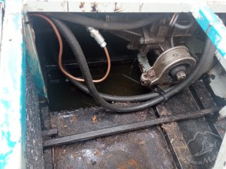

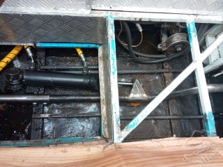

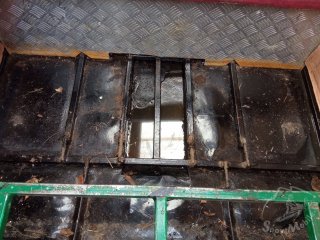

Вода в двух секциях собралась где надо.
Открутил на даче сегодня сливные пробки, слил воду.
Тряпочкой ещё местами пройдусь и грязь нужно немного убрать будет.

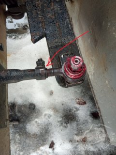

Рулевой наконечник "шкворневого" типа показал себя хорошо.
Кручения рулевой тяги нет.
Правда на обратном пути в сложном месте малость лишку даванул на руль при сложном маневрировании.
В результате провернуло(крутануло) рулевую тягу в этом месте(стрелка на фото выше).
Ослабил затяжку(хомут) поставил рулевую тягу в нормальное положение.
Ниже фото "провёрнутой" тяги, и тяги в нормальном положении.
Давить на руль с ГУРом, ну и просто руками сильно нельзя.
Возможно нужно установить ещё один хомут на рулевой наконечник, надо будет подумать.

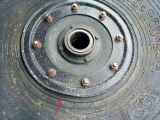

Снял проблемное колесо, с внутренней стороны есть замятие.
Снова надо думать что делать, возможно буду переделывать и внутреннюю сторону диска.
