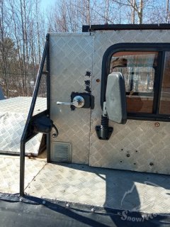

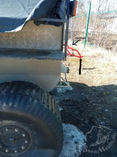

Пока придумался вот такой вариант "убирающейся(откидывающейся) лесенки".
Здесь есть небольшие технические сложности, вынести нужно будет немного вперёд фонарь, и обойти дверной замок.
Лесенку можно сварить из квадратной трубы 15х15х1.5 мм.

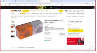

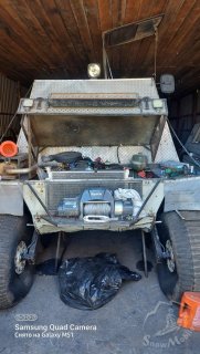

Вот эти фонари, см. фото, выделены красным цветом.

Закажи китайские, они вообще небольшие по размеру, можно в любое место воткнуть, цвета любые. https://aliexpress.ru/item/32863749...l.0.0.1db34aa68zlri8&sku_id=10000015383835560
я задние габаритные огни поставил, надоело менять стекла ( об ёлки цепляются)
Да много всяких вариантов.
Вот например.

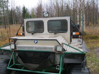

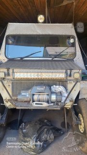

У меня впереди на капоте, проблем нет. Если про эти фонари речь.
"Красная стрелка" --- такая мелкая сетка перед радиатором --- большое ЗЛО, способствует перегреву двигателя. ИМХО.
"Зелёная стрелка" --- масло с моста течёт, у меня тоже текло.

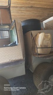

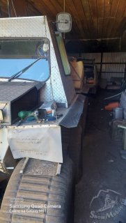

Кабина конечно сильно отличается от моей, судя по этому фото.
Ещё фото вездехода можно?
У меня номер вездехода "94".(2010г.)
Енисей
7 Апр 2008
182
г. Кызыл, Республика Тува
Буран, Странник
Перегрева не боюсь, стоит радиатор увеличенный (толще родного) и китайская приблуда на управлении электровентилятора, можно оперативно устанавливать температуру включения и выключения. Течь масла это периодический геморрой, устраняешь, года два ездишь нормально, потом опять.
Кабину сам переделывал с товарищем. У меня номер, если память не изменяет "76" (2009 г.). Фото попозже сделаю

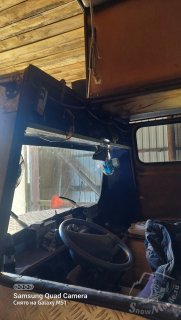

Сделал, в гараже правда освещения нет, но вроде видно.
Реакции: LDV

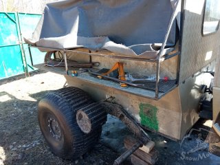

Наступило лето, у нас потеплело наконец-то.
Начались дачные работы, немного позанимался вездеходом.
Снял обшивку бортов и расширители крыльев на второй секции.
Буду всё переделывать.

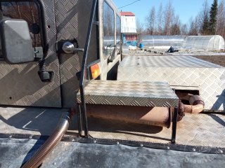

Также попробую сделать лесенки для залезания в первую секцию.
Со стороны пассажира, залезать сложнее, там ещё горячая выхлопная труба, переделывать то же много надо.

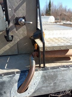

трубу может поднять ,вылетевшая искра ,причина пожара в лесу или болоте
Искры там не летят, выхлоп и так поднят высоко, больше метра.

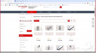

Будет применён глушитель более короткий, всю выхлопную систему нужно сдвинуть вперёд не менее 12см.
Сейчас штатный глушитель(бочка) длина 41см.
Возможно буду ставить примерно такое.
https://stinger-shop.ru/catalog/glushiteli-rezonatory-fox/

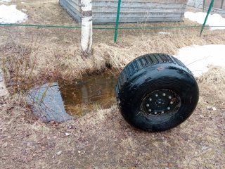

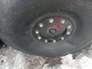

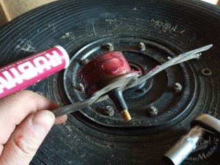

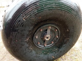

Сегодня занимался "проблемным" колесом.
Искал утечку воздуха.
Искал с помощью специальной заглушки, уже писал про неё.
"Топил" колесо в канаве рядом с дачей.
IMG_20240602_100037.jpg IMG_20240602_100201.jpg IMG_20240602_140342.jpg IMG_20240602_140554.jpg
LDV
14 Ноя 2012
3.105
509
Коми, Печора
Буран АДЕ
Утечку нашёл, оказалось САМ дурак.
Зимой поменял на всех колёсах болты(головки были под шлицевую отвёртку, что не удобно) на внешней крышке диска.
Болты попались местами чуть длиннее и не прижимали нормально крышку.
Даже с герметиком "Автосила" воздух подтравливал.
Вот такие бывают косяки у меня, на ровном месте так сказать. :)
Подложил под гравер дополнительно шайбу и всё стало хорошо.
Колесо не спускает.:up:

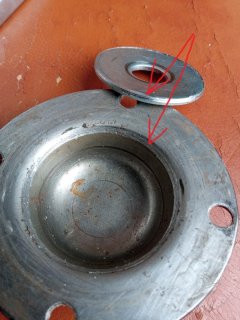

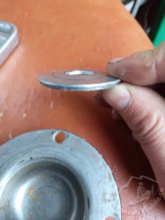

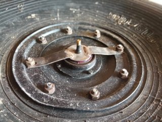

Обнаружил ещё один "косяк" на колёсах.
Этой зимой поменял на всех колёсах шайбы на М16 "Усиленные".
Даже эту шайбу на колесе "выгнуло", и она из-за своего размера(большого внешнего диаметра), стало тереть по внешней крышке колёсного подшипника.
Образовалась выработка, что не есть хорошо.
См. фото.
Шайбу надо немного доработать, обязательно нужно уменьшить внешний диаметр.
Можно сточить на наждаке.

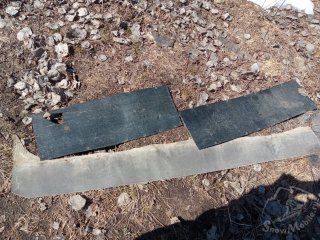

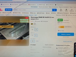

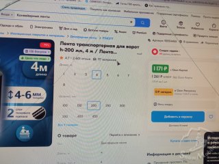

Прикупил вчера трубу 6 метров 15х15х1.5 (499руб).
Заказал электроды и транспортёрную ленту.

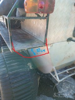

Ещё думаю сзади второй секции вот так(см. фото) сделать ступеньку(по обоим бортам) для более удобного залезания на крышу второй секции.
Дополнительно хочу вынести брызговик, примерно на 10см назад.
