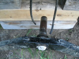

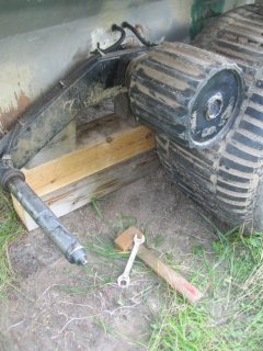

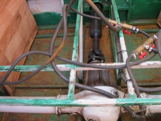

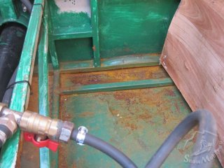

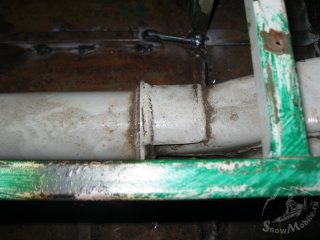

Начал работы по модернизации днища второй секции.

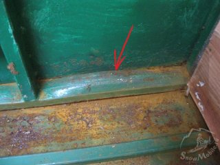

Снял обшивку.
Вспучило одну трубу(спереди), видимо попала вода, нужно будет отверстие "сливное" сделать.
Работам мешает сильная жара.

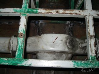

Слил масло с заднего моста, заливал 3литра(ТАД-17), слил 2,5 литра точно, всё вроде хорошо.
Хочу вскрыть мост, провести ревизию и посмотреть --- стоят ли "самоблоки".
Немного фото, так сказать для представления глубины проблемы.:)

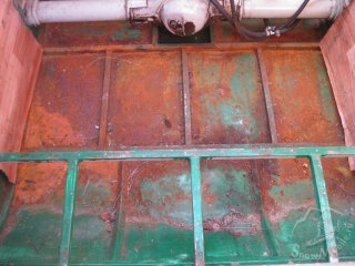

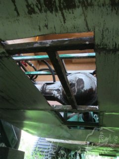

Порезал силовой набор днища, почти по схеме.
Осталось вырезать в днище проём под "килевую" вставку.

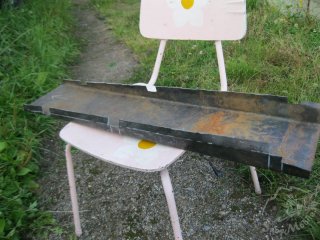

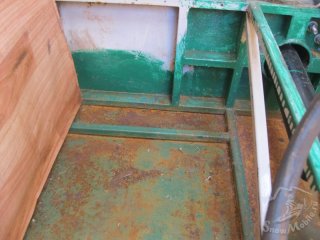

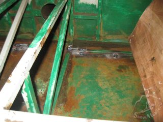

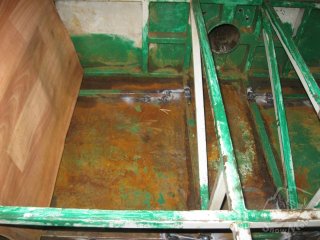

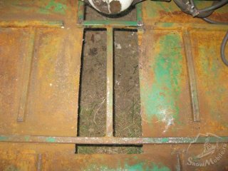

Порезал днище, размер общий проёма 200 х 810 мм.
Теперь надо зачистить ржавчину, частично болгаркой думаю и надо будет преобразователь ржавчины в магазинах посмотреть.

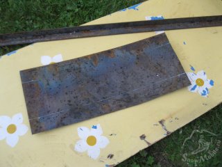

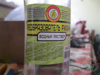

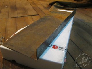

Прошёл по магазинам, прикупил средства от ржавчины, есть разные жидкости, штук 6 разных, буду экспериментировать пока с этими.(см. картинки). 65руб --- 0,5 литра.

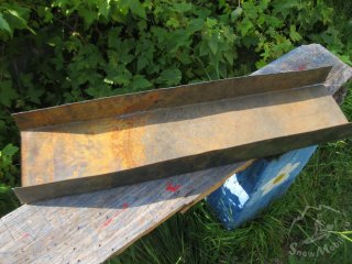

Вырезал так сказать "киль" для задней секции, размер 370х850 мм.
Начал гнуть короб.

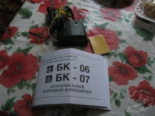

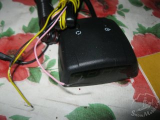

Получил бортовой компьютер --- БК-06, стоимость на сейчас 1332 руб. Доставка бесплатно.
Комплектация на фото, сам БК-06, инструкция, скотч двусторонний, коробочка.

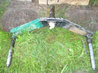

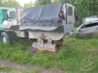

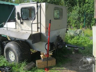

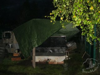

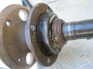

Сегодня почти разобрал заднюю секцию.
Завтра думаю располовинить и перевернуть набок.

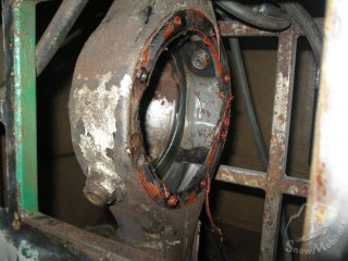

Обнаружил несколько косяков.
Одно запорное кольцо на полуоси стоит неправильно.
Вторая полуось наверное под замену, подшипник болтается на ней.
С одной стороны на балансире стёрлись текстолитовые полукольца.
IMG_0285.JPG IMG_0287.JPG IMG_0288.JPG IMG_0289.JPG IMG_0290.JPG IMG_0291.JPG IMG_0293.JPG

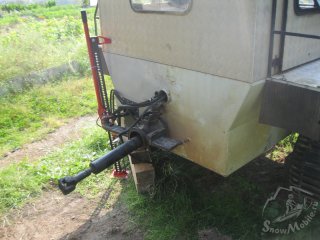

Располовинили, кубырнули набок.

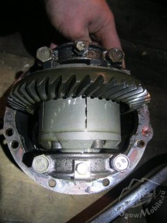

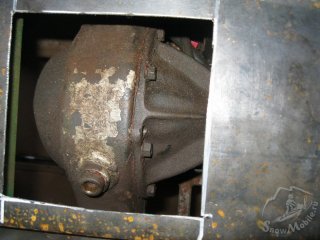

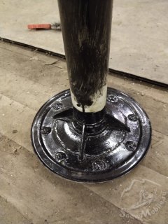

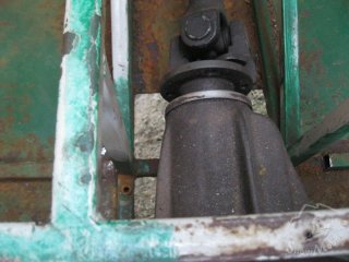

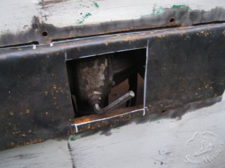

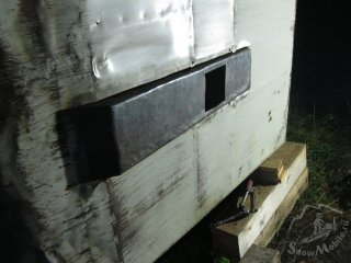

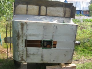

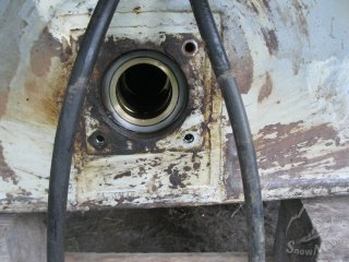

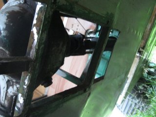

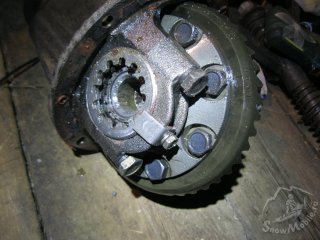

Вырезал лючок в поддоне для доступа к мосту, вроде ключ для сливной пробки и ключ на 12 для разборки моста подлазит.
Разобрал мост, собран на герметик, болты сильно не затянуты.
Самоблокировка в мосту как я понял какая то стоит.
Немного фото.

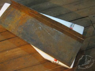

Приветствую, я пока не усиливал, только нарезал уголки.
Усиливать думал немного не так.
Косынки сделал немного длиннее, для того чтобы они ложились прямо на головки болтов.
Ну соответственно и косынок столько же сколько и болтов.
Нарезал из металла толщиной 2мм.
Ещё бедлок нужно сделать в два раза толще(думал даже может заказать у производителя 8 бэдлоков(колец) и по 2шт. на колесо поставить хотя бы снаружи).

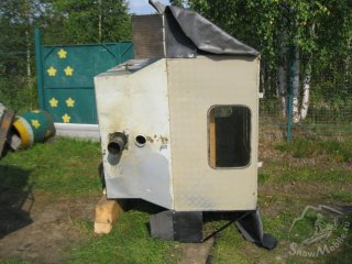

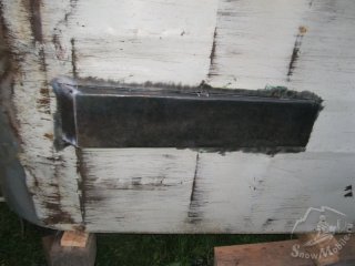

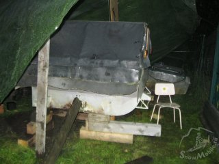

Обварили поддон снаружи.
Работаем дальше.
2 месяца не было дождей, сейчас пошли.:)
Картошку надо как то выкопать.

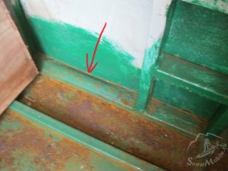

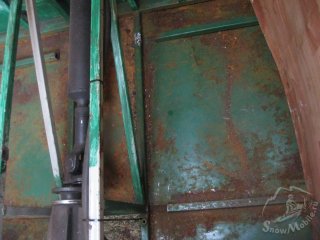

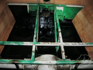

То что порезано, восстановлено, думаю кузов задней секции в жёсткости не потерял.
Усилено трубой 15Х15Х1.5 и арматурой d10mm.
Нужно теперь всё зачистить и покрасить.
Немного фото.

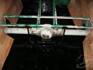

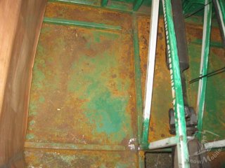

Думал, думал как защитить днище от ржавчины, решил покрасить пока битумным праймером.
Как бы просто краской слабовато будет.
Сохнет пока плохо, холодно стало.
Сейчас +1Град.С.
Помазал сегодня днище снаружи, см. фото.
