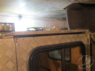

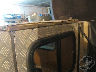

Здравствуйте.
Начал немного ломать Странник.
Переделываю люки передней секции.
Так сказать ТЗ(техн. задание).
1. Устранить щель, неплотное прилегание к крыше(дверке) первой секции(см. фото).
2. Сделать щелевой упор как у капота для доп. вентиляции кабины(открытие примерно на 8-10см).
3. Сделать почти вертикальный, убирающийся упор открытия люка с фиксацией люка на магните(неодимовый, усилие примерно на 2-3кг).
Это нужно для того чтобы можно было второй люк открывать как вздумается, люки не должны мешать друг другу.
4. Герметизировать люк(защита от воды).
На фото столько воды вытекло из люка при вертикальной его установке.

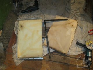

Для того чтобы убрать щель, решил расширить люк примерно на 2 см.
Рамка люка из квадратной трубы 15х15 не будет лежать на уплотнительной резинке, будет расположена снаружи.
Люк должен опуститься ниже.
Порезал люк, см. фото.

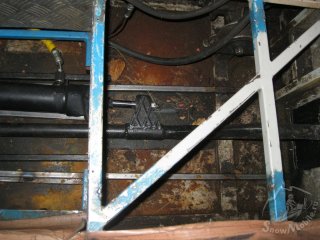

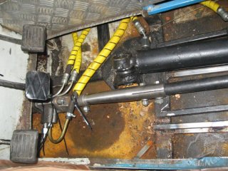

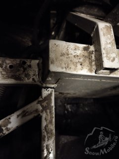

Вскрыл полы в передней секции, после осенней поездки вроде более менее сухо.
Есть потёртости на днище от шлангов ГУРа.

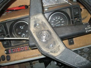

Не получилось пока снять руль(загибает самодельный съёмничек), помазал силиконовой смазкой шлицевую.

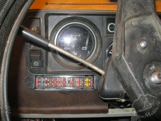

Порезал "торпеду".
Обнаружил 12_ти летний слой пыли. :)
Теперь будет нормальный доступ к электрооборудованию.
Будут две съёмные(на саморезах) панели из металла, обклею кожзамом.
Буду переносить замок зажигания на левую сторону(для того чтобы можно было заводить двигатель снаружи), а включение компрессора на правую сторону от руля(то же нужно расположить так, чтобы можно было включать компрессор с земли).

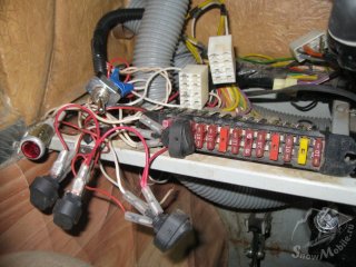

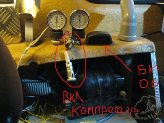

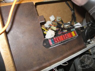

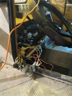

Распотрошил немного электропроводку, замок зажигания вытащил на левую сторону(провода все на укорочение, переделывать ничего не надо).
Провода тумблера управления компрессором и сигнальной лампы пришлось удлинять(2шт).
БК-06 будет стоять рядом с манометрами.
Датчик температуры БК-06 вывел наружу.

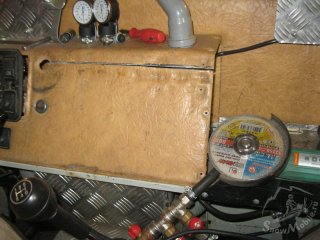

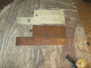

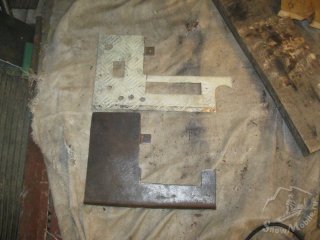

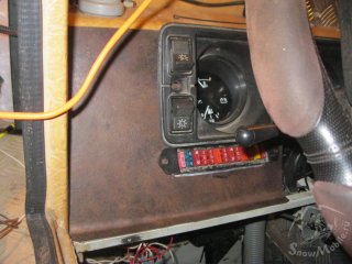

"Добыл" на даче кусок железа, вырезаю панели на торпеду.
Врезка блока предохранителей немного изменится.
Гофра забора воздуха для печки сверху, мешает приборному блоку, снова пойдёт вниз.
IMG_0440.JPG IMG_0442.JPG IMG_0443.JPG IMG_0444.JPG IMG_0445.JPG IMG_0446.JPG IMG_0447.JPG IMG_0448.JPG
