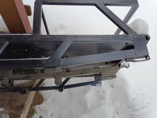

Балансиры задние я не стал фиксировать жëстко, приварил гребëнки, и пружины немного подрезал, не помню, на сколько.
