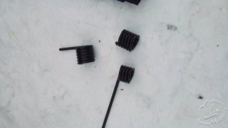

Вот оно, четыре телеги на короткой базе и скрадывают видимость поломки
Это ты, видимо, тяжеловат оказался, вот они и надломились.
Я пока ни одной пружины не треснул.
пока не вывесиш и рукой пружины не пощупаешь, визуально и не видео
Обычно когда Буран стоит на твёрдой и ровной поверхности, каждую тележку поднимаю, по усилию уже становится видно, где лопнула пружина и тем более две.

Пружины у нас обычно лопаются после проезда в мороз по воде на льду - обмерзает и исчезает внутренний зазор между трубой и пружиной, а при выезде на берег или переезде больших неровностей, под нагрузкой на отдельные телеги, когда пружина пытается скрутиться - она должна уменьшиться в диаметре, а ей некуда, вот она и лопает.

Не замечал такого явления, при этом по воде половина пути всегда проходит, иногда и в наслузы, но в теории правильно.

Я за этот сезон уже заменил полностью все 4шт на балансирах и полностью на задних телегах,слышал уже что эти черные пружины гавно на сезон не хватает,остальные впюроде в норме но летом заменю обязательно на 8ми мм.

Проходил такого рода замену и вернулся на штатные. Плюс - снегоход поднят и пружины не ломает. Минус - жестко и постоянный переворот тележек.

я к тому что на жопу 8ми мм. поставил, а по всем каткам 6ти мм поставлю, но обычные белые пружины, сам качество пружин черных говно полне.
